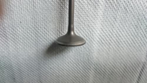

Bonjour suite a mon problème de moto qui cale a chaud mais démarre a froid (sujet ici d'ailleurs merci au âmes charitable y ayant participé)
Le problème vient bien des soupapes (que j'ai brulées avec une surchauffe mais comme elle sont toutes en titane elles ne sont pas rodable)
J'en ai racheté 5 neuves d'origine mais avant de remonter j'ai une question concernant les anciennes:
Mes portées de soupapes d'admission (pas celles d'échappement) sont usées mais seulement sur la moitié de la portée (photo, là ou le traitement noir est partit)
ça fait une petite marche, voici une illustration
vous pensez qu'en mettant les nouvelles ça va passer sachant que du coup le siège n'aura peut être pas la même pente?
Merci

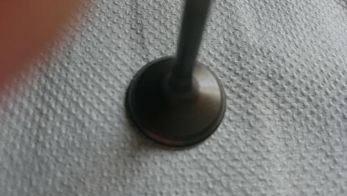

dcrouzel
posté 19 Mar 15 à 09:09
Messages : 5343
Inscrit : 26-January 06
Lieu : Portel des Corbières
Membre no 2123
pas forcément , un siège peu s'encrasser, tu nettoies les sièges avec une brosse douce et tu verras .
voici une soupape de 250 YZF :
