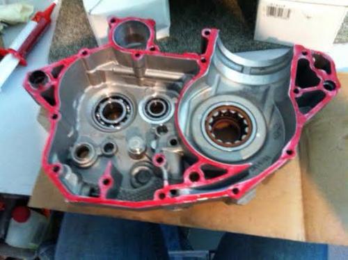

Bonjour à tous,
Une question me hante un peu.
Entre mes deux demies carters, sur Ktm il est préconisé de la pâte à joints. (Donc ne me grondez pas c'est pas un montage joint papier ici.)
J'ai pris de la Loctite bleu, mais après réflexion, j'ai peur que les résidus intérieurs ne bouchent un gicleur de lubrification.
J'ai du mal à me rendre compte si le circuit est protégé par des crépine ou bien si cela peu se produire?
Merci de votre aide

Bon ça y est j'ai rémonté mes carters.
Effectivement avec cette pate, on peut être plus légé, et le surplus ne sèche pas donc s'élimine.
Du coup étalée au doigt comme vous me l'avez conseillé, quais pas de bavure, juste de quoi voir qu'il s'est bine étalé donc parfait.
