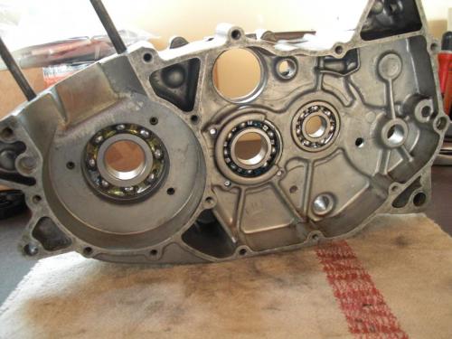

- - powerdec   Ensuite j'ai ouvert le moteur qui est resté bi...   28 Feb 15 à 17:52
- - powerdec   Un petit séjour chez revaltec, un gros nettoyage, ...   28 Feb 15 à 17:59

- - powerdec   ...en parlant de carter, je pensais trouver facile...   28 Feb 15 à 18:10
- - sander'   encore une belle restau qui promet! celle la v...   28 Feb 15 à 18:19
- - powerdec   3 mois d'attente et 5 minutes de soudure plus ...   28 Feb 15 à 18:23
- - powerdec   RE: Honda CR250M Elsinore 1974   28 Feb 15 à 18:25
- - powerdec   LA GRANDE CLASSE Mr SANDER!   28 Feb 15 à 18:30

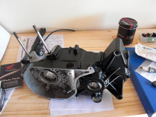

- - sander'   Carter fini!! ça n'a pas été facile...   20 Apr 15 à 18:13
- - jps   put... nico, tu deco..., tu as abîmé toute la pei...   20 Apr 15 à 20:09

- - powerdec   Salut tout le monde. J'ai reçu le carter répar...   28 Apr 15 à 19:03
- - powerdec   RE: Honda CR250M Elsinore 1974   28 Apr 15 à 19:05
- - powerdec   Voici après quelques heure de coup de lime... je l...   28 Apr 15 à 19:08
- - powerdec   Plus qu'a décaper et repeindre   28 Apr 15 à 19:10

- - powerdec   Salut tout le monde, j'ai continué a bosser su...   11 Jun 15 à 10:37
- - powerdec   RE: Honda CR250M Elsinore 1974   11 Jun 15 à 10:41
- - powerdec   RE: Honda CR250M Elsinore 1974   11 Jun 15 à 10:43
- - powerdec   RE: Honda CR250M Elsinore 1974   11 Jun 15 à 10:45
- - powerdec   RE: Honda CR250M Elsinore 1974   11 Jun 15 à 10:46
- - powerdec   RE: Honda CR250M Elsinore 1974   11 Jun 15 à 10:48
- - powerdec   Donc tout les roulements neuf, spi neuf, piston Wi...   11 Jun 15 à 10:53
