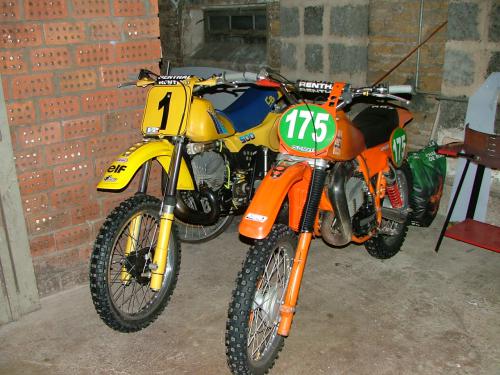

voila mes restau 500 rm 83 et 250 swm 1981
