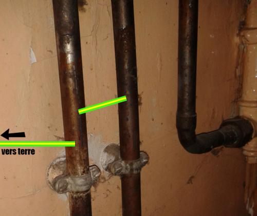

- - Maxx   Re donc je relie un tuyau à l'autre et c...   3 Nov 15 à 08:04
- - old mx   dans le temps la terre étais en rouge , j'en a...   3 Nov 15 à 08:17
- - Maxx   oui je comprends bien que je ne l'élimine pas,...   3 Nov 15 à 08:44
|- - Coutosuiss   Citation (Maxx @ 3 Nov 15 à 11:44 ) oui j...   3 Nov 15 à 09:14
- - Maxx   je n'ai pas le truc de ton image je suis au 1e...   3 Nov 15 à 09:44

- - Maxx   re alors je viens de prendre une douche en ayant c...   3 Nov 15 à 13:30
- - ika69   Les tuyaux que tu montres sont ceux de tous les ha...   3 Nov 15 à 13:56
- - Maxx   je n'ai pas de testeur les tuyaux que tu vois ...   3 Nov 15 à 14:20
- - ika69   Oui Maxx c'est bien la section du cuivre mesur...   3 Nov 15 à 14:23

- - KrT   Une hypothese : Vu les photos, il y a une "t...   3 Nov 15 à 14:47
- - Maxx   il faut que je trouve un fil assez long pour aller...   3 Nov 15 à 16:19
