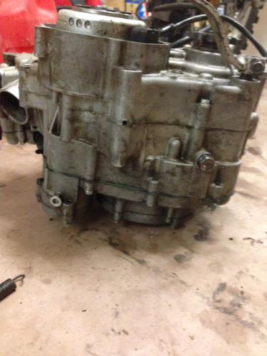

bonjour je suis nouveau sur le forum je roule en 85 Kx 2004
j'aurai besoin de votre aide , alors voila ma boite de vitesse fesai un bruit aigus tel une machine a coudre donc je l'ai ouvert et la je tombe sur 3 grosse bille de roulement au fond du carter dont je ne sais pas d'ou elle viennent ? et un roulement de centrifugeur de valves d'échapemment HS ,
les vitesses passent normalement , sauf que j'ai un problème le moteur éteint et une vitesse enclenché avec le levier d'embrayage actionné la roue arrière bloque quand même alors que quand le moteur et allumer il n'y a plus ce problème bizarre non ?
Merci de votre aide je vous met les photo

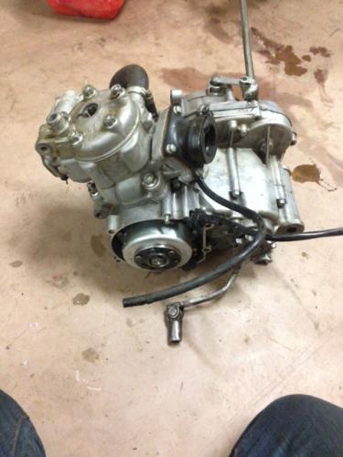

Bonsoir alors voila j'ai suivi vos conseil j'ai enlever le moteur du cadre , retirer carter embrayage et plastique , mais maintenant je suis bloquer pour enlever la noix , J'ai essayer avec une rondelle dans le pignon mais la noix tourne toujours voici quelques photos
Et Merci a LO² pour ses photo belle photo qui vont me servire enormement
Comment devisser ce gro ecrou de 24 qui tien la noix sa ne se bloque pas avec une rondelle ni le chiffon comme vous m'avez conseiller ( a moin que c'est moi qui le place mal ? )

- - Garcia94   Oui effectivement les billes dans le carter ne son...   11 Nov 15 à 08:11
|- - Cyril44   Citation (Garcia94 @ 11 Nov 15 à 11:11 ) ...   11 Nov 15 à 09:10

- - Garcia94   J'ai voulu me lancer dans le démontage du mote...   12 Nov 15 à 04:18
- - ika69   Aie Si tu as cassé un puit de la cloche il va ...   12 Nov 15 à 05:45
- - ika69   Un truc a la con je pense que tu y as déja pensé, ...   12 Nov 15 à 05:50
- - Kiksystem   Bloque la cloche avec un chiffon entre l'engre...   12 Nov 15 à 06:04

- - Garcia94   Non le moteur est toujours sur le cadre , et je n...   12 Nov 15 à 14:36
- - lo²   1ere chose: Arrête de la faire tourner avec ce bru...   12 Nov 15 à 14:45
- - Garcia94   Oula tu me fait peur la :s peut tu me dire tout le...   12 Nov 15 à 15:01
- - lo²   Ben en outils, il te faut tout ce qui fait une bon...   12 Nov 15 à 15:52
