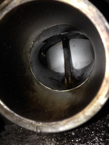

Alors, j'ai maintenant la moto dans mon garage.
Les valves :
Elles s'ouvrent et se ferment entièrement
Ouverte :

- - KrT   Fermé :   29 Mar 16 à 12:57
- - ika69   Ok ! Et donc le moteur en charge les valves r...   29 Mar 16 à 13:05
