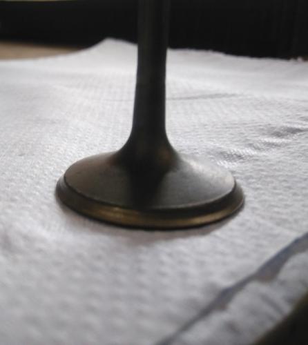

Salut les gars
Bon cette fois c'est moi qui planche et qui aurait besoin d'éclaircissement, je viens de contrôler mes jeux aux soupapes admissions après les avoir changé il y à 30H00 par des soupapes origine kawa (soupapes + joint de queue + ressort + coupelle sup remplacé en même temps tout en origine), résultat tolérance hors cote 0.05 au lieu de 0.10/0.15, bon je sais ce qui m'attend, remplacement des deux soupapes admissions.
Qu'est-ce qui pourrait me flinguer mes soupapes comme ça, alors qu'il n'y a strictement rien qui est passé par le filtre, je vérifie après chaque roulage lorsque je démonte mon filtre si rien ne passe, je passe même un chiffon blanc dans le manchon pour m'assurer qu'il n'y a pas de poussières de passées (ceux qui me connaissent un peut savent que je rigole pas avec l'entretien).
Par contre la moto démarre plutôt bien voir très bien à froid comme à chaud.
Est-ce que mes sièges de soupapes pourraient être la cause ou alors les soupapes origine kawa sont merdiques ?
J'ai refais pas mal de moulin 4T de chez Kawa, Suz, Yamaha avec pas mal d'heures et je rencontre rarement de soupapes HS (sauf chez Honda)
Je vais remplacer mes soupapes par un kit acier black diamond de chez Kibble avec les ressorts de la même marque (déja dans mon stock) mais je voudrais quand même connaitre le pourquoi de cette usure sur les origines !
Si quelqu'un avait une hypothèse ou à déjà rencontré le problème je suis preneur
Merci

- - Cyril44   Voila les photo, on voit bien la portée de soupape...   2 Apr 16 à 15:47

- - Cyril44   soupape   2 Apr 16 à 15:51
- - KrT   Salut, Tu pourrait me faire voir, ou tu vois que l...   3 Apr 16 à 04:25

- - Cyril44   @KrT Sur la culasse ce sont les sièges, la portée...   3 Apr 16 à 04:40

- - Cyril44   @ KrT Si t'arrive à voir, en rouge échappemen...   3 Apr 16 à 08:31
- - KrT   ok, pas facile a l’œil nu.   3 Apr 16 à 09:38
