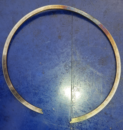

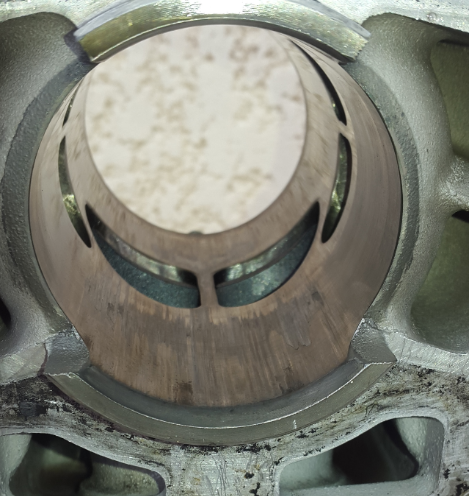

- - LOBO95   Donc voilà les dégâts.... Le piston est en cote ...   1 Jun 16 à 10:51
- - ika69   Outch le segment a bien cassé la. Pour le cylindre...   1 Jun 16 à 11:03

- - Kiksystem   Vu les traces, le piston devait bien se balader da...   1 Jun 16 à 12:47
- - Cyril44   Le piston me parait effectivement neuf, vérifies b...   1 Jun 16 à 13:01
- - ika69   Citation (Cyril44 @ 1 Jun 16 à 20:51 ) Le...   1 Jun 16 à 13:45

- - LOBO95   Au moin mon mon segment c'est pas casser j...   1 Jun 16 à 16:39
