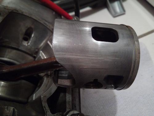

J'ai retiré la culasse de ma 125CR 91. Et disons que j'ai quelques petites traces sur un côté du cylindre, néanmoins je ne ressent RIEN au doigt ou à l'ongle. Sauf sur la culasse et le dome du piston où j'ai de gros pocs mais je ne vois pas d'où cela peut venir....
Merci de me dire ce que vous en pensez.

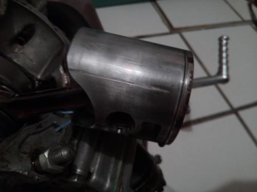

Voici le piston ... Et regardez la deuxième photo y'a une entaille assez moche près du vilo ( à gauche de la photo )
