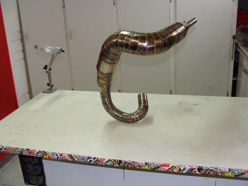

le temps que je recoive les pieces pour les moteurs je me suis attaque aux echappements celui du kt a ete plus simple que pour le husqui je voulais que celui du husqui passe au desssus du moteur comme sur les 250 ils ne sont pas parfait on fera mieux la prochaine fois

- - FURY MX   ces toi qui a fait les pots ?   5 Mar 17 à 21:32
- - raslebol56   oui on peu améliorer surtout au niveau du premier ...   6 Mar 17 à 10:21
