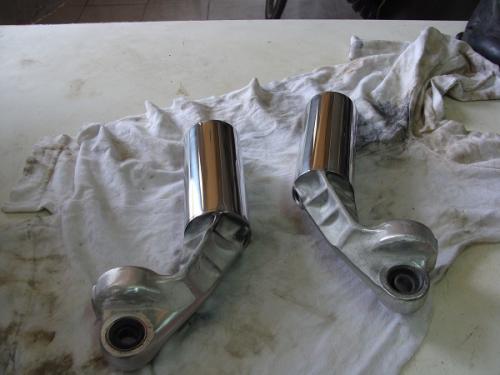

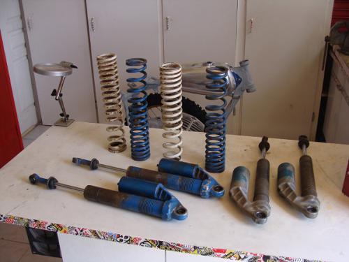

preparation des amortos les tiges sont bonnes juste les joints a changer ils sont un peu grand j ai ete oblige de deplacer les ancrages du bras oscillant je voulais mettre des corte cosso je les ait recu trop tard
