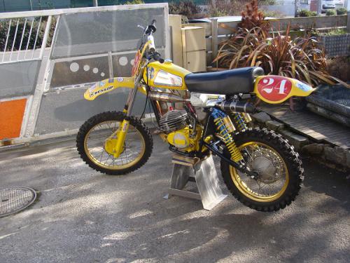

je vous presente mes deux restaurations j ai hesite a mettre les photos car en general les puristes n aiment pas trop que l on modifie ces vieillles

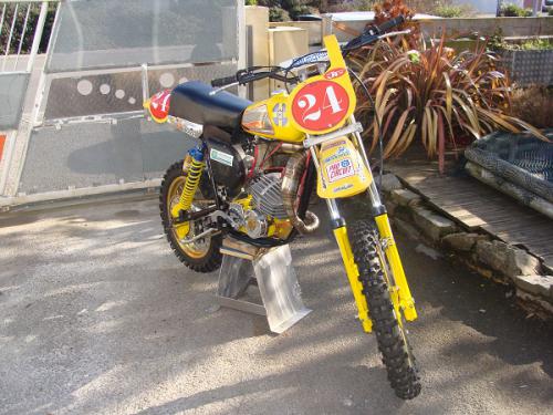

voila la husqui est presque fini il manque les inscriptions sur la selle
- raslebol56   restauration 125 husqvarna de 1979 et ktm 240 1984   5 Mar 17 à 10:52
- - raslebol56   le moteur de husqui ne fonctionnait pas l allum...   5 Mar 17 à 12:42
- - FURY MX   comment que ces trop la classe les vieilles husky ...   5 Mar 17 à 13:01
- - raslebol56   cet claire modifie ou pas elles sont magnifique   5 Mar 17 à 13:11
- - raslebol56   le temps que je recoive les pieces pour les moteur...   5 Mar 17 à 13:37
- - FURY MX   ces toi qui a fait les pots ?   5 Mar 17 à 21:32
- - raslebol56   oui on peu améliorer surtout au niveau du premier ...   6 Mar 17 à 10:21
- - raslebol56   l electrozingage des pieces a necessite plusie...   6 Mar 17 à 13:02
- - raslebol56   pour les jantes decaper l ancienne anodisation r...   6 Mar 17 à 13:16
- - raslebol56   preparation des amortos les tiges sont bonnes ...   7 Mar 17 à 12:54
- - raslebol56   par contre si quelqu un a deja fait de l anodisa...   11 Mar 17 à 02:30
- - raslebol56   remontage du moteur de la husqui et la kt commen...   11 Mar 17 à 02:34
- - raslebol56   la kt a ete fini avant le husqui a rouler avec c...   11 Mar 17 à 02:47
- - FURY MX   incroyable la husky , il manque plus qu'une ...   11 Mar 17 à 06:29
- - raslebol56   merci fury, oui une maico trop cher pour moi. dema...   11 Mar 17 à 10:48
