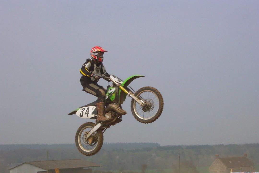

Bon voila mon souci je mesure 1m90 et je me trouve trop courbé sur ma moto(voir photo ) lors des sauts surtout les tables.
J'ai un guidon pro taper contour.
Ma question comment améliorer ma position?pontet pour rehausser?Me raccourcir les jambes IMSTP6.gif ?lol

je mesure aussi 1,90 pour moi c'est pontet haut(+4mm par rapport a l'origine) et guidon haut (renthal rc high) je roule en kxf2007.
sinon avant j'avais pontet de 55mm et guidon protaper windham (en hauteur sa revient a peut prés avec ce que je roule actuellement) mais cintrage différent.

en hauteur chez protaper on a:
carmichael 77 mm
reed 92 mm
windham 99 mm
donc reed pas mal niveau hauteur mais y'a mieux.
pour les pontets il y en a chez moto evasion, sous la marque asap et ils sont ajustable en hauteur avec des cales (mais le prix me semble élevé)
sinon fouille sur le net!
tien j'ai trouver ca: http://www.ttshop.fr/rehausses-de-guidon-u...bud-racing.html
la même chose chez moto diffusion http://www.motodiffusion.com/moto-tout-ter...-de-guidon.html (sur la photo les cales sont pas dans le bonne ordre wink.gif )
et sur un site anglais http://www.dirtbikebitz.com/rfx-bar-riser-kit-p-7521.html
@plus.

ça c'est une position ou tu ne dois pas aller très haut et très loin !!! je me trompe ?
pour avoir une meilleure position et donc par la même occas réhausser et rallonger ton saut, il faut que tes jambes et tes bras soit tendus, n'hésites pas non plus à avoir l'avant de ta moto plus haut que l'arrière, ensuite pour rétablir un bon coup de frein arr et hop, avec celà tu vas gagner pas mal sur les sauts, encore faut il te sentir de le faire, je ne connais pas ton niveau wink.gif

Niveau débutant je roule rarement mais quel plaisir!!
Oui c'est vrai que sa m'empêche de bien sauter loin et haut pourtant la vitesse est la.
Donc dans mon cas je met des rehausse pontet en 28.6 de diamètre?
Sa change beaucoup la conduite ?3.5 cm de gagné sa parait ridicule.
Merci pour les liens!

Slt Addict ba moi en faite j'ai un peu le meme probleme que toi je mesure 1m84 avec le renthal d'origine du SX c'etait un peu bas ! J'ai rajouter une re hausse de 1.5cm c'est un peu mieux mais pas encore top ! J'pense en mettre une legerement plus haute parce que le renthal est vraiment bas !
Le pro taper contour je l'avait sur mon ancienne moto il est quand meme beaucoup plus haut que le renthal je pense qu'une rehausse de 3.5 cm tu verrait vraiment la difference quand meme !!!

Ce week je me suis forcé a moins fléchir les jambes voici le résultat sur le même saut que la première foto.
Je vais commander sa pour rehausser de 3.5 cm mon guidon:http://www.3as-racing.com/PBSCProduct.asp?ItmID=2883721
posté 18 Jun 09 à 12:45
Messages : 14838
Ahhhh, y'a pas photo là, clair la position sur cette 2ème photo est plus "attaque" la tu dois mieux te réceptionner et mieux repartir à l'accélération dès l'attérissage wink.gif

Sur la seconde photo, je dirai clairement que tu as (mxAddict) les coudes trop vers le bas, et le guidon trop bas.
Mais tu es grand. Mon avis Fon euh ca ne dois pas etre un probleme de poste de pilotage, s'il est "origine" yz, on fait la meme taille, et c'est plus une habitude.
Sinon pour apprendre a rouler debout, faite vosu un peu de sable l'hiver prochain... pas debout, pas de controle, pu d'arriere train wink.gif
