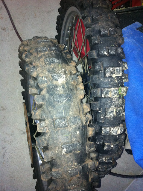

Pas de chance François , elle a super bien fonctionné !!!
allé , des petite photos du retour , avec depart des 2 jantes chez dafy pour changement des pneus ! le patinage artistique ça me gave !

Oui , les pneus , ça devenait urgent!..
