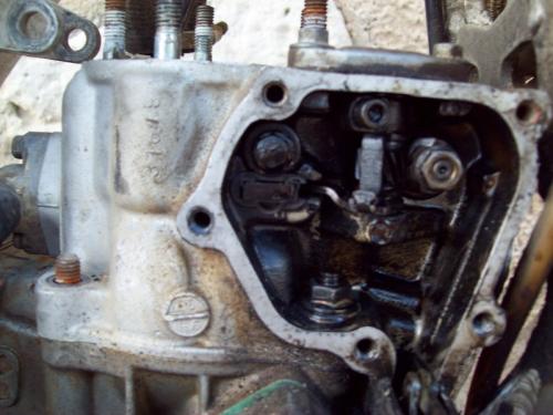

Bonsoir je vous met quelques clichés du piston. Je voudrai savoir se que vous pensez a vu d'oeil de l'état du piston, et du joint de culasse. Par contre j'ai reussi a sortir le haut de la culasse ms avais pas le milieu pour libérer le piston, donc si vous avait une petite astuce je suis preneur.

- - juanito04   c'est moi ou il est ravagé ton cylindre?   22 May 11 à 22:15
- - Mitorma   Sa je sais pas c'est pour sa que je vous pose ...   22 May 11 à 22:28
- - juanito04   il me semble bien que ton cylindre est bien fatigu...   22 May 11 à 22:29
- - Mitorma   d'accord :s et se qui est du piston et d'u...   22 May 11 à 22:32
- - juanito04   ton cylindre ne sort pas ? t'a serré ? essai d...   22 May 11 à 22:58
- - Mitorma   oui je pense que j'ai serré je n'ai plus d...   22 May 11 à 23:11
- - Maxx   ton cylindre est mort et vu la tronche du piston b...   22 May 11 à 23:31
- - Mitorma   oki merci donc je suis bon pour changer le moteur   22 May 11 à 23:35
- - Mitorma   connaissez vous un site ou on peut trouver un mote...   22 May 11 à 23:37
- - Maxx   démontes avant pour ètre définitivement fixé   23 May 11 à 00:07
- - Yamaha-Motor   Nan mais pas contre ce serait pas le systeme de va...   23 May 11 à 00:08
- - Ben freerider   Oui il te reste encore un boulon à virrer, celui d...   23 May 11 à 01:37
- - Yamaha-Motor   Heuresement que j'ai vu ce "détail"   23 May 11 à 02:01
- - Mitorma   Ah oui oui heureusement que tu es la oui je pense...   23 May 11 à 07:02

- - Mitorma   Bonjour je relance le sujet car j'ai sortit le...   27 May 11 à 18:49
- - Mitorma   la suite   27 May 11 à 18:50
- - Yamaha-Motor   Ton cylindre est completement ravagé !!...   27 May 11 à 18:53
- - gaetancop   +1 t'es bon pour un nickasil et un piston ...   27 May 11 à 19:02
- - Yamaha-Motor   Meme dans cette état la sa passe en nickasil ? si ...   27 May 11 à 19:31
- - Mitorma   non pas 100h mais entre 50 et 60. Bah un traitemen...   27 May 11 à 20:22
