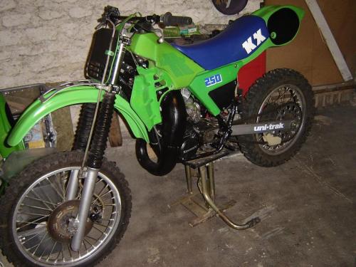

Voila, j'ai beaucoup bricolé ces derniers jours, par contre si quelqu'un pouvait me donner quelques renseignements, ça serait sympa:
- comment sont maintenus les ouies de radiateurs par les petits crochets ?
- comment reparer l'amortisseur arriere ( il est limite pompe a vélo) ?
- niveau d'huile de la fourche? j'ai une revue technique en anglais et y'a rien a ce sujet
Merci de votre aide precieuse

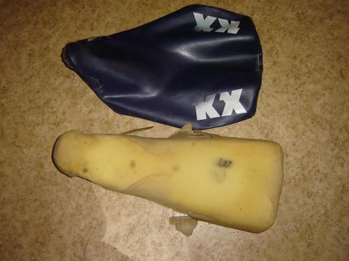

Bonjour a tous, aujourd'hui je me suis lancé dans la refection de la selle, du pur bonheur!!! je mettrai la photo de la selle terminée demain, en attendant la voila demontée...

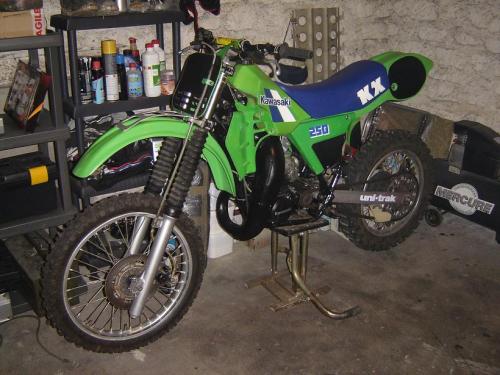

Voila, je commence a voir la fin!!! elle demarre, manque plus que les autocollants de reservoir( commandé chez reproduction decals) et le levier de frein( birh racing) xthumbup.gif

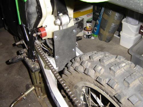

Petite vue du pare boue de la biellette refait en caoutchouc.

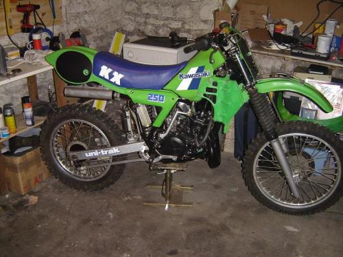

xthumbup.gif Et voila!!!! terminée....
