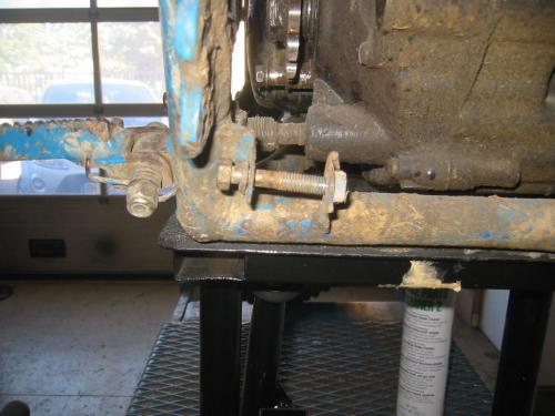

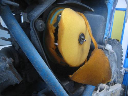

j'ai posé la moto sur la table de travail et j'ai commencé le démontage (pas une seule vis d'origine)
filtre à air et kit chaine tout neuf, garde-boue ar "doublé":

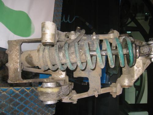

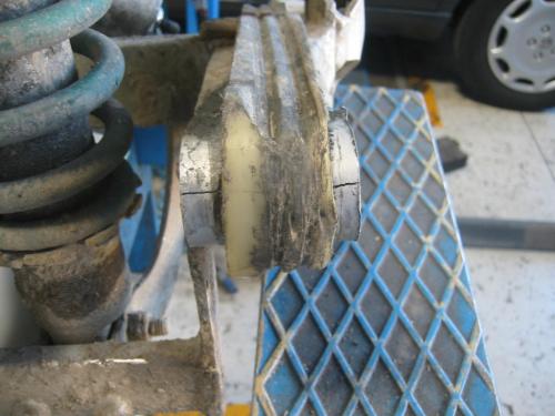

le fullfloater devait "floater" à son aise puisque le bras oscillant est fissuré et l'amortisseur est devenu moins droit qu'il ne faudrait...!!
le cadre s'est anormalement détendu lorsque j'ai déposé l'axe du gros basculeur sup, regardez l'espace libéré à gauche et à droite dudit basculeur :

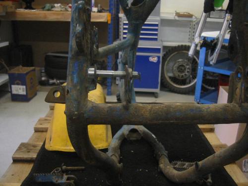

la roulette inf de chaine était dans une position étrange :
Bon, j'ai ouvert l'amortisseur et c'est la fin : 0,5kg de terre dans le corps, tige hs, porte joint hs, piston hs et corps hs ....

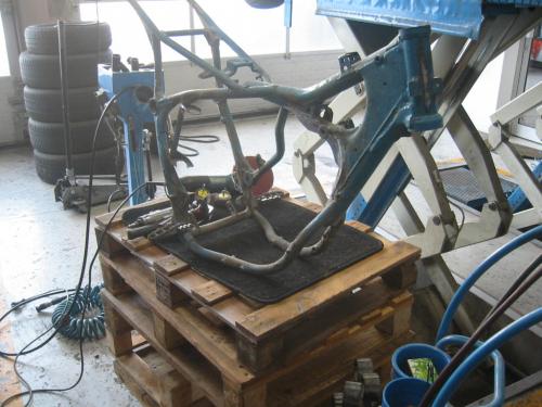

salut
bon, le cadre est à poil :
jps

ça se mérite un RM... huh.gif mad.gif !!

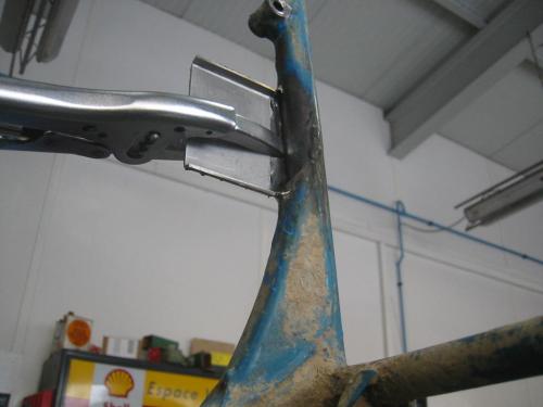

j’ai redressé le cadre qui était tordu dans sa partie ar, j’ai remis en état le support roulette inf…les repose-pieds sont quasi ok, il faut que je recharge un peu les butées pour les remonter mais les jeux sont satisfaisants. J’ai préparé l’ébauche de la platine qui supporte la fixation de la plaque latérale gauche (tout avait disparu). Et j’ai commencé à travailler sur un renfort qui avait été rajouté : forme à chier, soudure à chier, cadre troué…j’ai modifié la forme, je nettoie la soudure et je vais reprendre cette dernière pour que ce soit propre et pour reboucher les trous.

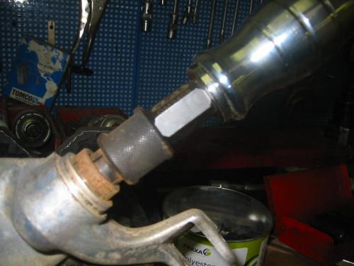

J’ai commencé à bosser sur le full floater mais j’en ai bavé pour retirer les cages à aiguilles du basculeur, il a fallu chauffer le bestiau :

Sur mon 125 j'avais eu une grosse galère pour sortir l'axe du basculeur il était grippé soudé.

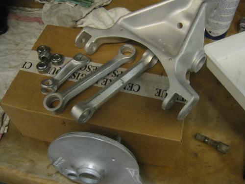

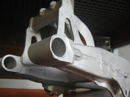

posté 23 Sep 12 à 21:00
Messages : 1534
Inscrit : 12-June 11
Lieu : val de marne
Membre no 13114

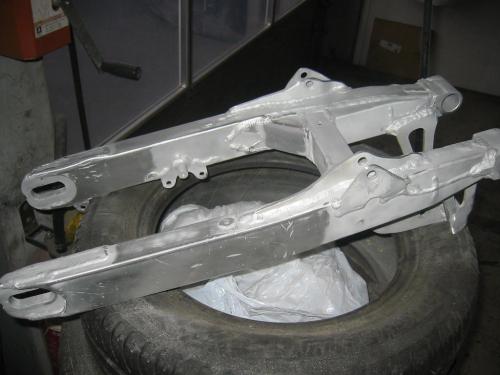

salut
voici les premières pièces qui sortent :
j'ai passé un petit coup de microbillage sur le bras ar pour y voir clair et c'est pas beau à voir :
l'autre coté n'est pas bcp mieux :
j'ai commencé par le plus facile, redressage des faces et des arêtes, suppression des impacts etc...il va falloir recharger et ressouder :
jps

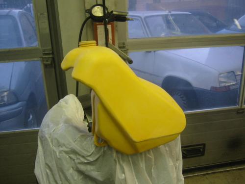

le réservoir revient peu à peu, j'en suis au papier 800 :
jps

Bonsoir JPS,
J'ai hâte de savoir comment tu vas gérer la cassure du bras oscillant et la portée de roulement.
