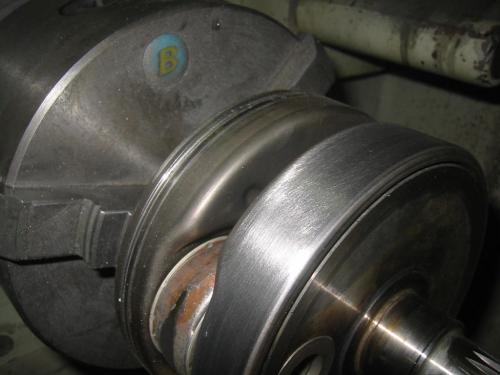

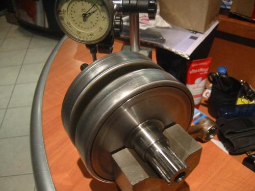

Salut
J’ai contrôlé le vilebrequin qu’il a fallu ré-aligner. Il a fallu jouer du coin, de la presse et du maillet. Au départ, 6 centièmes sur la queue d’allumage et 1 centième sur la queue de transmission et après travail, 1.5 centième sur les 2 queues (tolérance Honda = 5 centièmes). Le jeu latérale de la tête est de 35 centièmes pour une tolérance de 70 et le jeu radial de la tête est de 1.5 centième pour une tolérance de 3 centièmes. Le jeu de bascule au pieds est de 1.8mm (Honda ne donne pas de tolérance mais une limite de 2mm est encore acceptable…)
Il reste à repolir les masses qui ont été marquées par un corps étranger...
jps

Merci les gars
voici la fin du vilo, nettoyage des masses et dernier contrôle de l'alignement après toutes les manipulations :

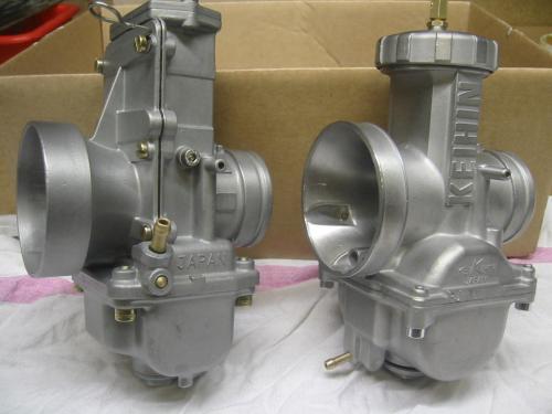

salut
le bas moteur est prêt à être équipé et le carburateur est démonté, le starter est hs...
jps
jps

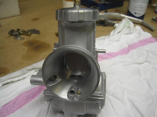

posté 5 Jan 13 à 19:27
Messages : 1534
Inscrit : 12-June 11
Lieu : val de marne
Membre no 13114
voilà, y a plus qu'à faire le niveau de cuve et monter un starter neuf :
