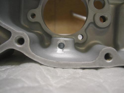

microbillage, nettoyage et montage à blanc pour inspection, puis peinture

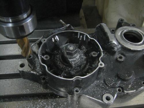

j'ai modifié le puit de vidange en le perçant en vis à vis du perçage d'origine coté droit de façon à ce que toute l'huile du carter gauche descende lors de la vidange
en effet, il y a comme un défaut de conception et en plus le joint fait au moins 1 cm de haut, d'où la formation d'un compartiment important qui ne descend pas à la vidange...
je vais modifier le joint aussi en lui faisant 2 trous:
jps

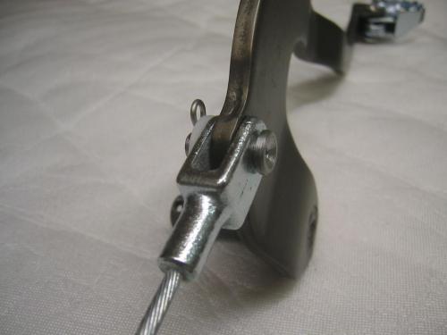

j'ai termine la fixation du cable de frein ar

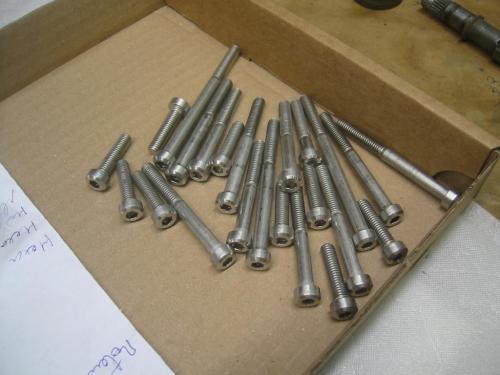

j'ai pas fait grand chose pour moi ce WE
j'ai juste attaquer la visserie des carters :

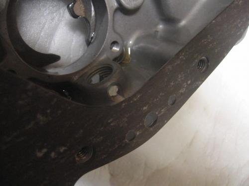

le moteur se remonte doucement
j'ai modifié le joint des demi-carters :
jps

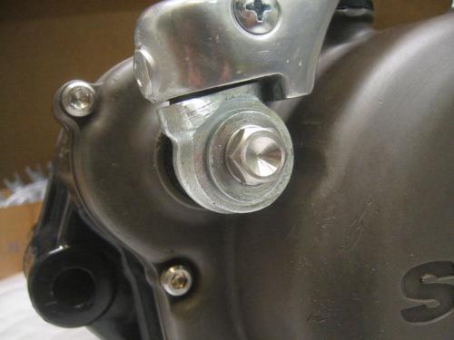

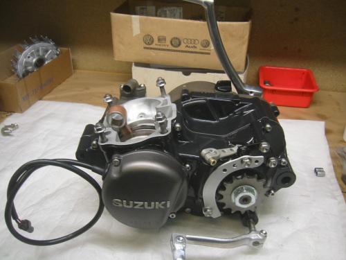

je n'ai pas eu le temps de faire grand chose cette semaine, montage de l'allumage et de son carter, mise en place des spis côté gauche et du levier de commande d'embrayage :

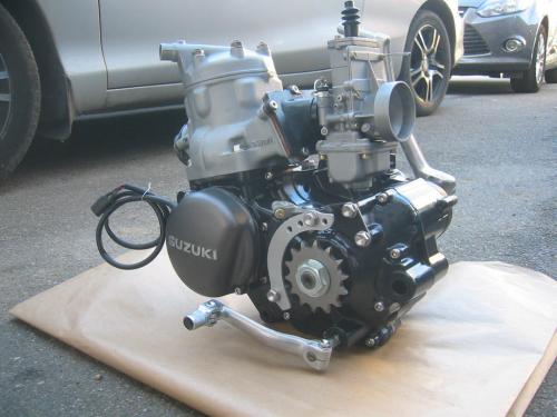

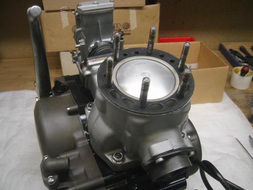

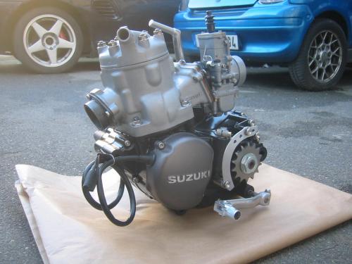

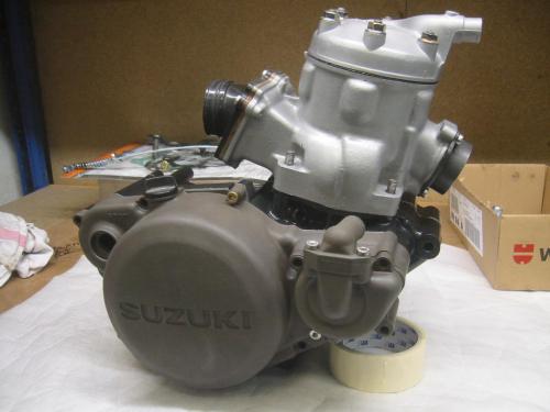

j'ai reposé le piston, le cylindre et la culasse et j'ai fait des photos sous la lumière extérieure
jps
jps
posté 14 Apr 13 à 19:36
Message #269
Messages : 1534
Inscrit : 12-June 11
Lieu : val de marne
Membre no 13114

Citation (jps @ 14 Apr 13 à 20:33 ) *
salut
jps
