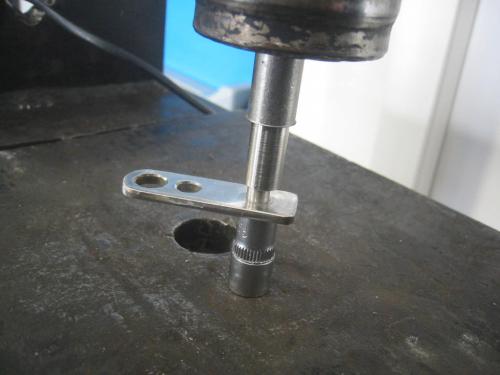

salut

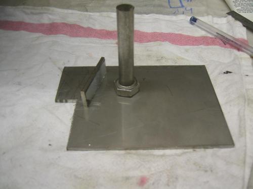

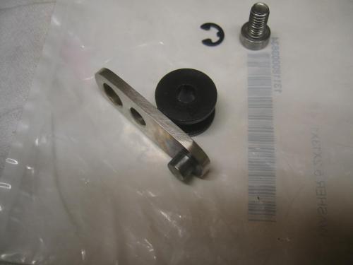

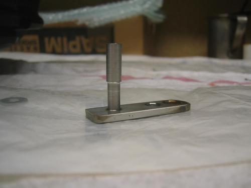

j'ai commencé la fabrication de la pièce manquante dans la cinématique des KIPS, il ne reste plus qu'à faire le pion d'entrainement :

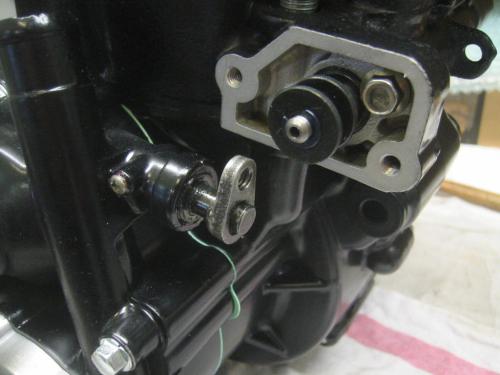

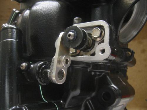

Membre no 13114
suite et fin de la commande des KIPS, les chevaux sont de retour !!! :

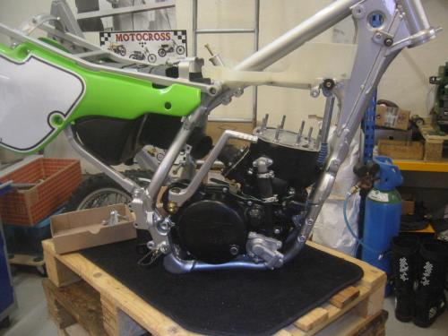

salut

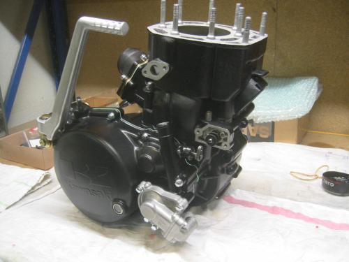

le piston est monté et le bas moteur est reposé dans le cadre :

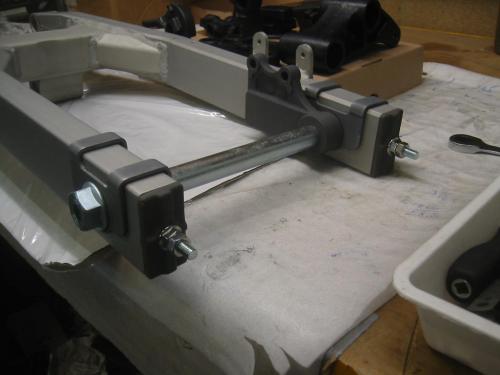

salut
ce WE, j'en ai mis un coup :
jps

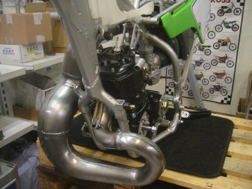

Membre no 13114

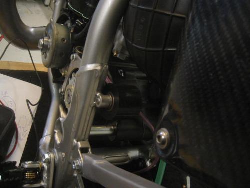

je vais devoir modifier la boucle ar, un renfort du pot usine ne tombe pas très bien :
jps

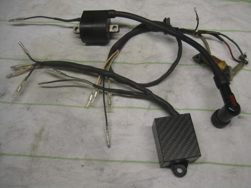

Salut
j'ai refait le faisceau électrique :
jps

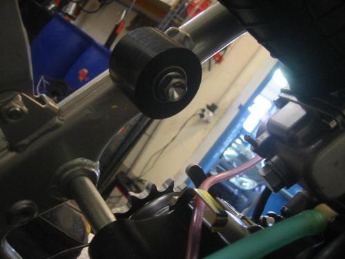

salut

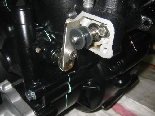

sinon, j'ai fabriqué la roulette de chaine :
jps

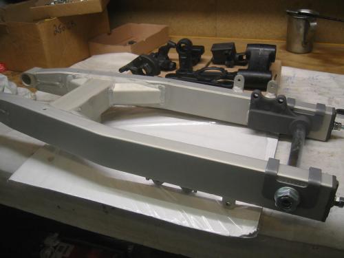

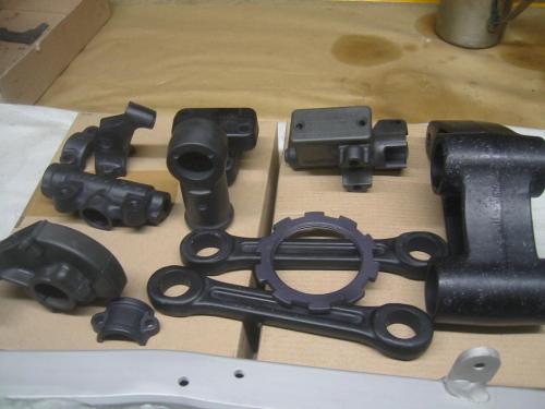

salut
les anodisations sont terminées :
