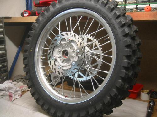

salut
j'ai reçu le disque de frein ar :
jps

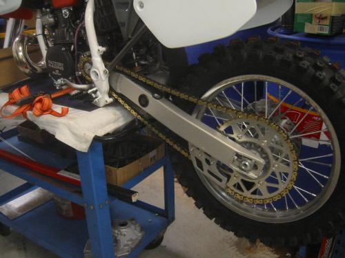

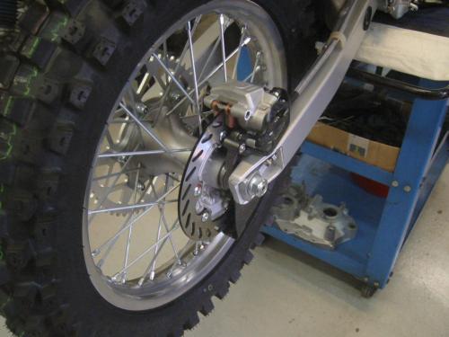

salut
j'ai posé la chaine et les roulettes de guidage, le frein ar est purgé :

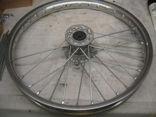

Merci,

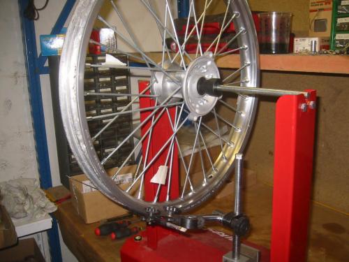

Les pièces d'étanchéité des roues avt et ar sont arrivées, donc j'ai remonté la roue ar de façon définitive, et j'ai fabriqué un porte joint spi en polyuréthane pour remplacer le pallier alu vissé qui fait ch... et que l'on ne trouve plus :
j'ai commencé le ré assemblage de la roue avt :
jps

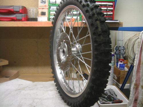

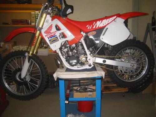

la roue est dévoilée, remontée et posée sur la moto...
il reste quelques détails (durite refroi, vis de disques de freins avt, grille de radia droit en carbone, le plein des fluides) et ça roule...ce WE si il ne pleut pas
jps

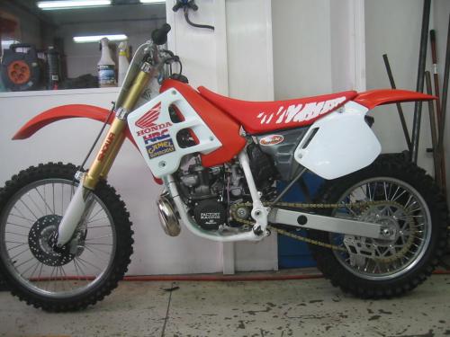

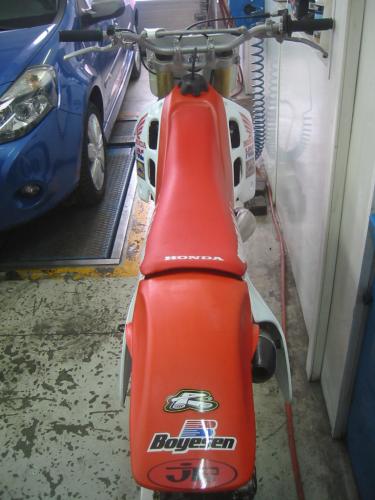

salut
et merci...

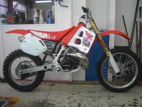

aujourd'hui, c'est la fin de ce chantier...
petite sortie de 40 min sur une prairie, un saut de ...80cm je pense !! et 2h00 de nettoyage
Dernières photos :
jps
