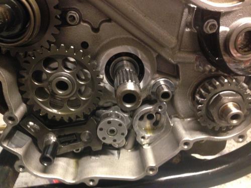

Alors, haut moteur déposer entièrement.
les 2 pompes a huile déposer
Pompe a eau (joint spy hs)
J'ai de limaille nul part.
bas moteur propres d'apparences, carter moteur coté embrayage pas un copeau et bielle nikel.
Je pense a un reste de casse qui aurait été réparer et remonter a la va vite??

Tout le carter d'embrayage est ouvert,
L'embrayage déposer,
Toutes les pignons accessible aussi.
Il n'y a vraiment de limaille nul part.
Il en reste dans le fond de carter boite, d'ou l'idee de rinçer.
En fait, la limaille accumulées dans la petite crepine empechais l'huile de circuler normalement.
La grande crepine n'as rien et le filtre a huile non plus.
C'est pour ça que je suis un peu perdu.

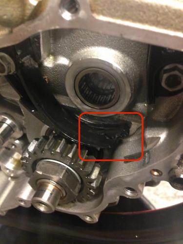

Ce que j'ai trouver, c'est le guide chaine en plastique du bas qui est cassé/feller.
Le carter boite, sans avoir nettoyer, je precise.
