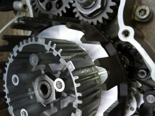

posté 25 May 15 à 15:43
Messages : 2816
Inscrit : 15-January 13
Membre no 15313
Gaétan, je n'avais pas vu ta réponse, merci pour ton retour. Je crois qu'il va me servir...
SVP ayez pitié de ma douleur avant de rire sur ce qui va suivre....:
Bon, ben voila j'ai acheté la clé TUSK en lien dans ce sujet, re-commandé une cloche et ce matin armé de ma bonne volonté, j'ai tenté de remonté ça.
Résultat: cloche pétée...
Je tiens à préciser que j'ai fait attention, et fait pour le mieux, ayant déjà fait le boulet. En gros la clé ne rentre pas dans les crans au maximum, mais surtout les pattes ne sont pas parfaitement alignées, donc ça force partiellement et sur une petite surface.
Voici le résultat en photo.
Honnêtement je suis partie pour la laisser comme ça, j'ai limé les bords pour pas qu'ils n'accrochent et je me dis que la multitudes de guidage, devraient faire leurs travail pour tenir les disques droit lors des mouvements de disques... C'est pas pire qu'une noix crantées partout par l'usure.
Sinon je change (encore et encore) de cloche, mais pas vraiment de moyen sûrs de la monter (technique de Gaétan ??)
Bref, puisqu'il faut apprendre de ses erreurs voila le constat:
1- La clé n'est pas de bonne facture et pas bonne pour cette cloche de SXF (ok pour des cloches avec de plus grosses empreintes)
2- Je comprend maintenant la différence de prix avec des noix et cloches de marque à 500 euros (probablement usinées)
Amen.
posté 25 May 15 à 18:07
ah oui t'as vraiment la poisse !
attends l'avis des autre mais j'afuterai un peu la pointe pour éviter que ca n'accroche dessus je crois que je prendrai le risque de rouler comme ca. Comme tu dis il y a pas mal d'autre guidages et devrai jouer leur role correctement.
ca confirme ce que je te disais au dessus malheuresement. Domage que tu ne l'ai pas vu à temps, tu y serai surement allé plus doucement.
Sinon pour la techinque du mailet à travers la rous + 5eme + gros tournevis dans la pédale de frein ou 2-3 gross rondelle inox dans les pignon, je te confirme que ca marche correctment. Pour la méthode du maillet qui est plus bourin (il faut l'avouer), fait juste attention à le mettre au niveau des tetede rayon et surveille que ca ne travaille pas trop. Avec une longue clé dynamo ca se serre généralement bien
Kiksystem
posté 25 May 15 à 19:45
Messages : 5699
Inscrit : 23-September 13
Lieu : Le Mans
Membre no 16081
Pas mal de guidage certes mais là tu vas créer un balourd... Et quand ton moteur tourne à fond humhum... Achete toi un disque lisse et garni, un chiffon entre l'engrenage de la queue de vilebrequin et celui de la cloche et voilà...
Moi je roulerai pas avec ça... Roule avec une voiture sans roue équilibrée pour comprendre...
smachty
posté 25 May 15 à 20:00
Messages : 970
Inscrit : 13-May 11
Lieu : Ile de France
Membre no 12989
ah oui j'avais pas pensé aux vibrations du aux masse différentes. c'est merdique .
posté 25 May 15 à 20:10
mouè j'avais pas pensé à ce point là...
à voir si ca craint pour le roulement.. il s'agit que d'un petit bout d'allu ...
par contre faut faire un bon serrage de la cloque et bien repler la rondelle à fond.
