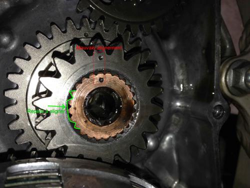

tu dit que ton pignon primaire, donc coté droit de la moto, ne tombe pas en face quand tu est au PMH coté allumage.
Cale ton pignon primaire sur le point, et regarde ton repère d'allumage et en même temps tes repère d'AAC.
Met des photos pour que l'on voient.
C'est exactement çà ! Le pignon a dû être posé sans alignement ^^

Salut mushumx,
Peut être que tu peux voir sur tes repères pas la lumière deux lettres, en général F et T. F siginfie Fire pour l'allumage et T timing pour la distrib.
Peut être as tu une demi dents de décalage sur la dsitribution, pour avoir déjà eu à la faire sur une crf, ça arrive très très vite !
Autrement pour ton inquiétude de montage du pignon, le seul décalage possible est lié à la distribution, pour tous le reste (pignon vs. vilo, pignon vs. balancier d'équilibrage, pignon vs. pompe à huile) aucun risque, il n'y a qu'une seule position de montage possible, il y a un max de détrompeurs.
Jujucoy

Pour ton pignon primaire, met le sur le repère du carter, et met une pige dans le puits de bougie.
Quand t'est sur et certain d’être au PMH, a ce moment la regarde tes autres alignements(rotor/AAC).
En gros, si déjà, ton primaire n'est pas calé au vilo, ce qui me parait peu probable, il faut réglé ça en premier.

ultime question ( ensuite , je n'interviendrai plus ) : Tous les repères de distribution sont' ils à leurs places ou pas ????????

Non lorsque le rotor et l'aac sont alignés, le repère du pignon primaire n'est pas dutout dutout aligné, j'vais démonter le carter et le pignon voir si le pignon lui meme est bien monté ^^
m'en fout du pignon primaire , en théorie , il est claveté sur la queue de vilo . Si tu cales avec le rotor (et le bon repère ) ça suffit et c'est plus facile !!!!
ça fait un bout de temps que je te dis de vérifier le calage avec le rotor et tu ne le fais pas , ça me lasse !!!!
tu nous mets une photo avec un calage sur le mauvais repère du rotor , si tu cale avec le bon , ou sont ceux de l'arbre à cames ?
mets une photo du repère du pignon primaire pour voir .

Aligne les repères du rotor et du carter et mets une photo du repère du pignon primaire stp .

c'est juste qu'avant de démonter le moteur ( ce qui n'est peut être pas nécessaire) , il y a quelques trucs à vérifier .

Salut mushu,
Pour prendre la photo que demande Dcrouzel, tu n'as pas besoin de démonter quoique ce soit.
Le pignon du primaire est monté claveté et avec des détrompeurs au niveau des cannelures sur le vilebrequin. Pour résumé, il ne PEUX pas être mal monté, il n'a qu'une seule position possible (pignon par rapport au vilo, sinon c'est que ton pignon + vilo sont niqués.
Et très sincèrement, un 2 temps ou un 4 temps, ça reste de la mécanique, avec une RTA et un peu de patience c'est impossible de ne pas savoir remonter, y'a juste un peu plus de pièces sur le 4 temps.
Jujucoy

Citation
Faux, pas de clavette , mais une fausse dent, et donc l'erreur est possible.
C'est exactement ce qu'il se passe, je suis en train de l'aider par téléphone.
MushuMx
posté 23 Feb 16 à 15:55
Message #146
Messages : 296
Inscrit : 25-January 16
Lieu : Val d'Oise
Membre no 17904
Bien le bonjour tout le monde !
Aujourd'hui, avec l'aide de Jerome, j'ai démonté le haut moteur ainsi que le carter d'embrayage et l'embrayage.
1. Calage allumage
Après des essais avec Jerome nous avons bien centré le problème de calage sur le pignon primaire, en effet ce pignon a mal été monté
Oui sur un CRF c'est possible ^^ il n'y a pas de détrompeur physique on peut le monter comme l'on veut, pour bien le monter il faut aligner la fausse dent du pignon primaire avec le repère de l'axe du vilo
Je suis donc en train de le ressortir pour l'installer correctement =)
2. Le sens du piston
Démontage haut moteur, le piston est bien monté.. il est dailleurs neuf comme ses copines les soupapes, le vendeur ne m'avait pas mentit là dessus laugh.gif
http://share.pho.to/A2c2U
3. La distrib
Je me suis aperçu en démontant ce matin, que le tendeur de chaîne était presque au taquet ( à tendre la chaîne ) ce qui me pousse à me demander si la chaîne est Hs ou si c'est le ressort du tendeur qui
en a un coup ( pourquoi changer piston + soupapes et mentir sur le changement d'une distrib :/ ? )
Je vais sûrement commander une distrib, çà éliminera avec un peu de chance le claquement laugh.gif
Voilà pour aujourd'hui ! J'attends toutes mes pièces pour le remontage de la moto =)
Un grand merci à Jerome et à tout le monde pour votre investissement dans ce topic !
Si j'ai oublié de faire une chose dites le moi ^^'

le balancier est bien calé ?

Citation (dcrouzel @ 23 Feb 16 à 21:23 ) *

J'ai une question, en quoi un balancier mal calé empêche de caler correctement la distribution ?
Concernant les repères coté gauche allumage sur le rotor et le repère sur le carter qui ne sont pas en face et le pignon d'arbre à came je vois pas le lien avec le balancier mal calé.
MushuMx
posté 23 Feb 16 à 18:42
Message #150
Messages : 296
Lieu : Val d'Oise
Membre no 17904
Citation (Cyril44 @ 23 Feb 16 à 21:33 ) *
Je ne pense pas que le balancier gêne quoi que ce soit sur le calage de la distribution ^^ mais tu peux être très embêté sur la moto xD
Ce n'est pas mon balancier qui est mal calé ^^' c'est mon pignon primaire
Je pense que dcrouzel voulait être sûr du calage de celui-ci avant remontage, sachant que l'ancien proprio a réussit à se tromper sur le montage du pignon primaire ^^
