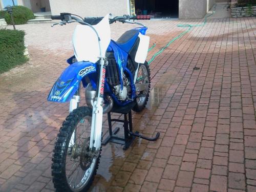

Bonjour voila je vous explique mon problème, j'ai acheter mon cross il y a quelques jours à une personne qui ma dit qu'il etait de 2004
Mais j'ai regardé sur google et les années 2002,3,4 elles ressemble exactement à même que la mienne.
Et comme j'ai un léger souçis d'embrayage (genre quand je passe la 1er, elle avance toute seule) je vais pas tarder a changer mes disque d'embrayage (lisse et garnis) mais j'veux pas me tromper d'année quand je vais prendre la commande sur internet quoi ..
Vous allez trouvé ça bête mais j'ai regarder les moindre détails ( genre les trou en demi cercle dans le bras oscillant , là ou y'a les biellettes qui sont vissé) etc ..
PS : j'ai pas le numéro de cadre, car il a était repreind et on le voit plus du tout.
J'ai le numéro moteur, (dîtes le moi et je file dans le garage vous le dire si il le faut )
