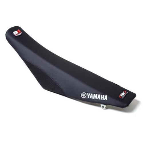

voilà la housse que je veux.factory effex B4
si vous en trouvez une pas trop cher!

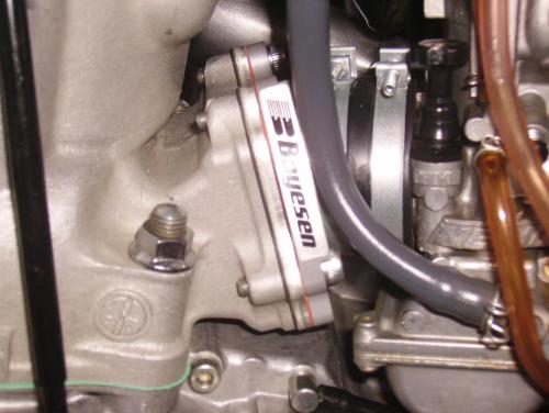

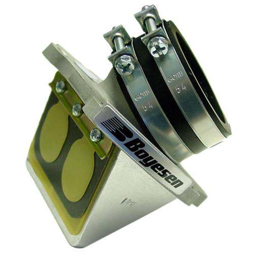

pour ceux qui ont monté une boyesen,quel sont les changements au niveau du carbu que vous avez effectuez?
Cyril44
posté 1 May 15 à 18:41
Messages : 2671
Inscrit : 9-June 13
Lieu : Nantes
Membre no 15821
Reprise complète du carbu pour adapter les gicleurs au mieux avec la boite à clapet.
Tu dois faire les tests carbu, peut être que tu n'auras pas besoin de remplacer de gicleur ou alors les diminuer ou les augmenter, les moteurs sont tellement différents d'une moto à l'autre que seul les essais te diront ce que tu dois modifier au niveau réglages carbu.
Il me semble que sur mon 125 YZ lorsque j'ai monté la boite a clapet Boysen, j'ai diminué mon gicleur principal pour trouver la meilleur configuration et le meilleur rendement.
Ben freerider
posté 1 May 15 à 19:40
•~Rider Cosmonaute~•
Messages : 7087
Inscrit : 31-July 06
Membre no 2901
Je te conseille de rouler stock au niveau des réglages carbu, d'origine les réglages ont tendances à être un peu riche, donc monter une BAC ça ré equilibrera un peu.
Perso quand je suis passé de VF3 à boyesen, parce que j'avais des clapets qui dépassaient pas les 8h s'en s'effriter ou casser, je n'ai rien touché, bon la différence est moins flagrante qu'entre de l'origine et une nouvelle BAC, mais je suis resté avec les mêmes réglages et ça tournait nickel.

merci les gars.sur la notice en anglais ils parlent surtout de modifier le gicleur de ralenti.on va partir sur du stock et on verra bien ensuite.

la cale entre la boite et le cylindre vous en feriez quoi?
rrr
posté 3 May 15 à 16:28
Rach Rach Racing
Messages : 6228
Inscrit : 3-June 11
Membre no 13066
sa depend si c est possible de l enlever sans que la bac touche le vilo apres sa risque d etre violent sans

Citation (manu52yz @ 10 Mar 15 à 09:50 ) *
je cherche de mon coté
commandée

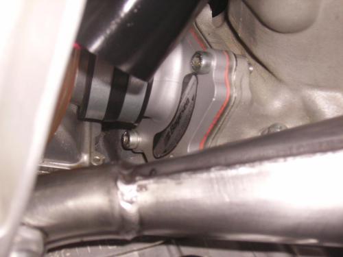

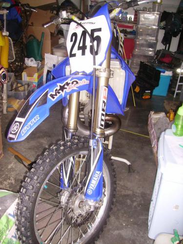

BAC montée

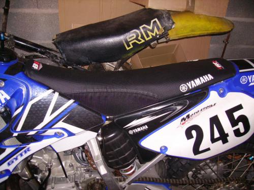

housse de selle posée

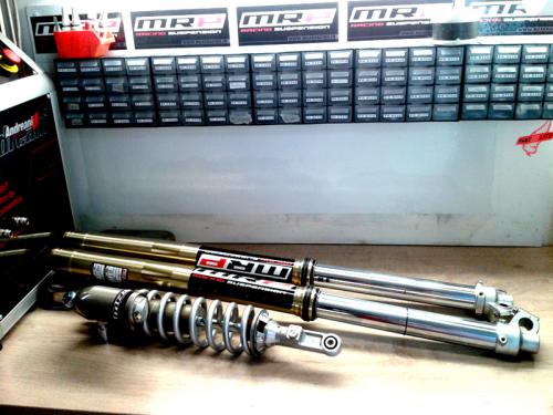

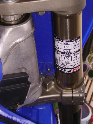

j'ai pris contact avec maxx pour mes suspensions
manu52yz
posté 3 Aug 15 à 08:35
Messages : 2358
Inscrit : 4-February 08
Lieu : proche Langres
Membre no 5601
housse de selle factory effex B4

maxx a fini mes suspensions.ça devrait aller beaucoup mieux.

boite à clapets

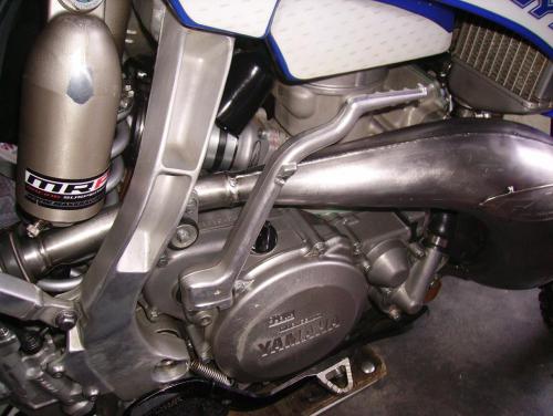

MRP
faites pas gaffe au rangement.je suis en plein travaux.d'habitude c'est rangé xblushing.gif

le pot est un fatty factory et le silencieux un power core2
on va dire que ça apporte un petit plus sur toute la courbe,plus d'onctuosité.
et avec la boite à clapets j'ai plus de douceur en bas(moins violente,plus de couple)
