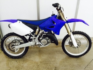

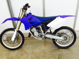

oui je sais, je me l'a joue un peu à la KickSystem, voici un post pour mon projet de renov 125 YZ.
Voilà après plusieurs semaines de recherche et plusieurs hésitations entre différentes moto dans différents états, j'ai acheté un 125 YZ 2006.
Je voulais une moto pour rider sur mon lieu de déplacement la semaine, pas trop chère, et moi qui aime la mécanique, pourquoi pas avec des travaux dessus ... ça m'apprendra!
Bon les photos on un petit format, c'est tiré des MMS du vendeur ...
J'ai acheté ça 1900€ avec une pochette de joint moteur entière (ATHENA), 2 joints spy d'avance (qu'il faut de toute manière changer) et un roue complète arrière (à voir la comptabilité....)
Je suis "débutant confirmé" dans le domaine de la mécanique 2-temps donc je vais m'attaquer à la réfection de cette moto, ça va être musclé je pense vu les "petites" choses que je vois à faire...
Je me demande même s'il y a des joints entre les carters du bas moteur... c'est pour vous dire un peu près l'étendu du taff...
Bref j'espère pouvoir compter sur 2 3 d'entre vous pour répondre aux questions possibles..
Je rentre ce soir pour un week-end de 5j, je vais déjà tout démonter et voir les dégâts.. ohmy.gif

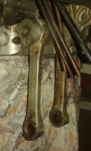

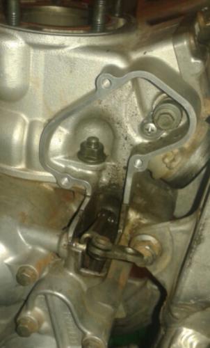

- la petite commande de valve d'échappement a pas mal de jeu a niveau des pivots... je ne sais pas si c'est vraiment grave mais j'ai remarqué ça...
bon désolé pour les photos je suis sur le téléphone...
donc au niveau ou c'est plié, ca bouge un peu!..
je me demande si c'est normal?

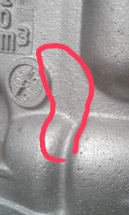

- démontage du cylindre....

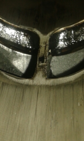

donc des marques a l'intérieur, des griffes (1 ou 2) que l'on sent au doigt, et pour couronner le tout, j'ai comme l'impression qu'il y a une amorce de fissure sur l'extérieur..
bon, heureusement que Cyril44 m'a proposé un cylindre, je vais voir entre un nickaisil sur celui la et son offre de prix pour le sien..
qu'est ce qui ne serait pas rztrapable avec un nickaisil? les prix sont de combien a peu près chez un bon pro?
si vous avez des adresses n'hésitez pas.. j'ai pu voir 2 3 post a ce sujet mais bon des vrais retours d'expérience c'est mieux..

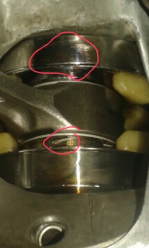

- et enfin le vilo...
il y a une petite marque de chauffe; et 2/3 marques de.... frottement/pionconnement au niveau des bagues de couleur bronze juste a côté de la bielle
et il y a un micro jeu en Z Jai l'impression... très très léger mais difficile a différencier lorsque ça bouge en horizontale aussi, du au petit jeu normal en horizontale...
en parlant de pionconnement... j'ai également remarqué 2/3 pionconnement sur le dôme de la culasse... je prendrais des photos...
que pensez vous de mes aventures?
état du cylindre? nkclaisil / changement?
vilo?
merci d'avance pour les courageux

Je t'ai envoyé un MP, pour le cylindre renseigne toi aussi en origine je sais que j'avais touché le mien à 240€ et le piston 45€ c'est pour ça que j'avais tout changé et garder mon ancien cylindre en cas de casse.
Un nikasil ça va être entre 200 et 250€
Comme je te l'ai dis je mesurerai mon ancien cylindre pour te donner la cote exacte avant toute chose.

Laisse tomber le nickasil si tu trouve un cylindre neuf moins cher...
Attention au vilebrequin il ne faut aucun jeu vers le haut... De toute façon tu vas tout ouvrir donc tu vérifiera au comparateur l'alignement et les jeux

j'avais déjà regardé il y a quelque jours, cylindre neuf d'origine c'est 500€.
avec kit piston et joint haut moteur.
ok kick, je vais me renseigner comment vérifier tout ca, et le procurer 2 3 outils qui vont bien.
comme j'avais dis, le mois prochain, un collègue me vend vilo neuf, ce serait l'occasion de changer, ou alors je le garde en cas de casse.. je ne sais pas..
ca me permettra de regarder l'état de la boîte de votes se aussi...

salut moi j avais apeler yam pour 45 euros j avais cylindre neuf avec joint et piston neud d origine soit le meme prix qu un nikasil chez revaltec avec envoie etc..

Salut @homooz j'ai toucher mon cylindre à 210€ nu et piston + cage à aiguille(offert) à 110€, le tout d'origine !! Donc si jamais t'es intéressé et vérifie tes valves d'échappements elles ont souvent tendance à casser.

Mon frangin a également démoli son cylindre sur sa yz , barrette d'échappement fissurée ( la tienne semble être bien abîmée aussi), donc nécessite soudure + nickasil ( chiffre vite)
C'est donc plus avantageux de repartir sur du neuf
Cylindre origine Neuf 213€ HT chez mon concess
Et pour le vilo + bielle + roulements bas moteur autant tout faire d'un coup plutôt que d'avoir à tout re démonter 20 h plus tard

ok je vais regarder ca pour les valves!

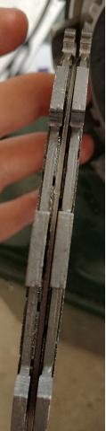

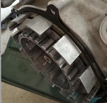

Bon sinon dans mon avancé plus que médiocre ... voici les photos de ma cloche d'embrayage ainsi que mes disques d'embrayage..
La cloche ne m'a pas l'air trop trop marquée ? qu'en pensez vous ?
bon les disques sont fumés je pense, les garnis au moins, car il reste moins d'1 mm de garniture.
je ne connais pas les tolérances mais elle doivent être indiquées dans la RT, je vais bouquiner.
Mais les disques lisses ne sont pas marqués, on ne sent rien en passant le doigt. je ne sais pas si je vais devoir les changer également ou pas.
à bientot.
ps : comment fait-on pour ajouter des photos plus volumineuse et plus rapidement ? lol
cintiq
posté 14 Sep 16 à 06:15
Messages : 2816
Inscrit : 15-January 13
Membre no 15313
Pour les tolérances oui dans la revue normalement.
La cloche non, on voit quelques traces mais elle n'est pas crantée donc ça va on dirait.
posté 14 Sep 16 à 10:35
Messages : 8055
sur la 250 YZ l'epaisseur mini des disque est 2,8mm et l'origine est environ à 3,2.
Il ne faut passe fier à l'épaisseur à l'oeil.. (un disque neuf de ktm est encore moins garni que le tiens !! lol )
pour ton bras oscillant, j'essaierai simplement de percer dans la pour la faire partir (ou la défoncer au dremel) puis je demanderai à un soudeur de reboucher le trou. Ensuite, percage taraudage. (attention à vérifier que t'ai la place pour passer le taraud et le tourne à gauche avec le taraud "enfoncé" à fond..)
pour le roulement de la colonne, j'ai un pote qui a sorti le sien en le coupant au dremel et petit coup de burin à la fin. (ca peut dépanner si tu n'a pas de presse)
Pour les kit de roulement tu peux aussi voir les prix sur MRcycles aux US ou sur ebay.com (par ex : celui ci mais 130$ livré..)
Sinon pivot works ou all bal c'est ce que la plupart des pilotes mettent en adaptable même si ca ne vaut pas la qualité d'origine..
