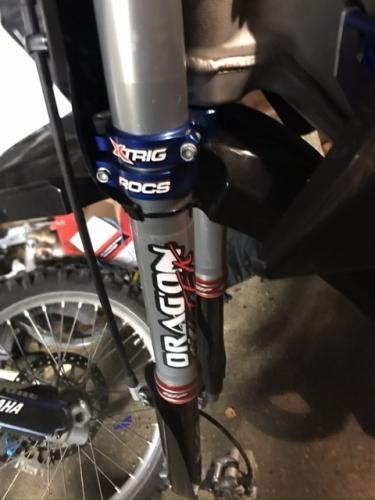

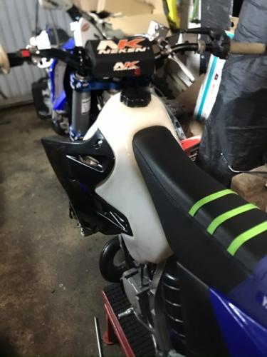

Petit post pour vous présenter mon projet de préparation d’une 250 yz pour le sable.
Au vue des prix dans le Nord de la France pour cette moto sur cotée ( à mon avis ),du fait d’un nouvel engouement pour le 2 temps.
Je me suis trouvé une 250 yz 2005 trouvé pour pas trop chère et une bonne base pour ma prepa.
Au menu nous avons
Partie moteur
Remplacement d’une fourchette de boîte. Check up des pignons
Roulement vilo joints bas moteur neuf
Disque embrayage neuf
Piston cylindre système valve neuf
Durite refroidissement samco sport / LDR Evans
Partie cycle
Démontage complet / nettoyage du cadre
Remplacement des roulements BO / Bielette
Renforts radiateur
Tés de fourche xtrig offset 25 mm avec les pontes PHDS
fourche WP cone valve
reservoir oversized 12.5 L
Selle rehaussée
Cale pied titane
Sabot axp

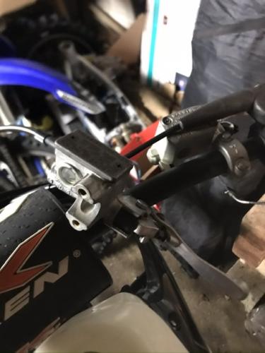

Maître cylindre avant brembo en cours de montage ( ktm sxf)
Durite de frein core avia
Câble gaz/embrayage neuf
Protège disque arrière carbone
Reste à venir
Protège disque avant carbone
Disque avant arrière (NG/motomaster? plein à l’arrière ?)
Essai de plusieurs pot (ligne dep silencieux pro circuit r304 monté pour l’instant) voir hgs ou doma
Essai de plusieurs cale de carbu
Remplacement de la cocote/ levier embrayage
Bras oscillant rallonge
Pignon de 5 eme rallonge au prochain démontage moteur
Malheureusement avec les conditions sanitaires actuelles j’ai annulé mon engagement pour la ronde des sables et pour mon premier touquet je ne souhaite pas le faire à huit clos. Point positif ca me laisse jusque l’année prochaine pour la finir 😅
Place aux photos

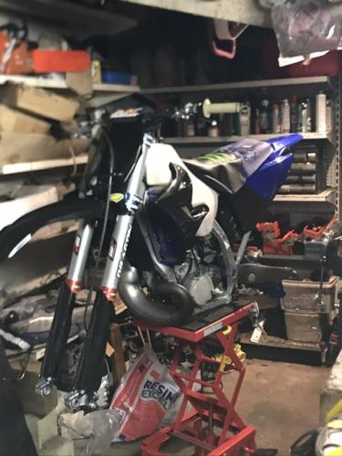

mini-mx

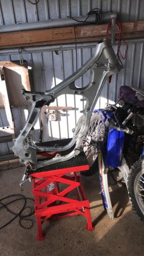

La suite

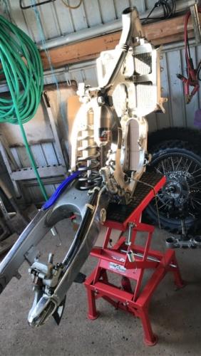

Et enfin

Pour le frein avant le maître cylindre origine est juste bizarre.. avec le bocal de niveau le levier plonge littéralement vers l’avant. Moi qui aime bien avoir les levies bien à plats c’était juste impossible. Après moi perso j’utilise quand même un peu le frein avant dans le sable, quand le circuit est lisse, ou pour avoir un meilleur contrôle pour rentrer dans l’ornière avant le virage et surtout pour éviter de rentrer devant un mec qui tombe juste devant. Ce qui arrive souvent d’ailleurs tellement y’a de pilote en même temps sur la piste 😅
Meilleur feeling et puissance avec le brembo, le piston à l’intérieur est 1 mm plus gros que le nissin.

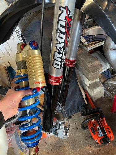

Achat du volant gytr et petit plaisir aujourd’hui avec l’achat d’un amortisseur solva en complément de ma fourche wp.

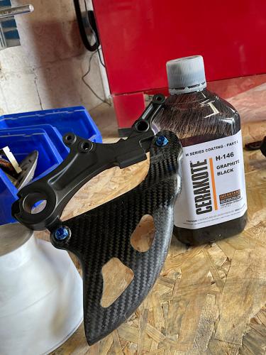

Petit bricolage du week end
Je me suis équipé pour faire la peinture céramique à la maison. Quelques ratés mais je commence à prendre le coup.
posté 4 May 21 à 22:17
Messages : 14833
ça c'est top, moi aussi il va falloir que je franchisse le cap de m'équiper en cerakote, juste les frais de port et de douane qui font peur xwhistling.gif
mini-mx
posté 5 May 21 à 20:07
Messages : 46
Inscrit : 6-June 12
Membre no 14644
Direct d’Angleterre mais c’est dispo en Allemagne aussi.
C’est assez long au niveau de la préparation des pièces il faut que ce soit nickel pour avoir un bon résultat mais le jeu en vaut la chandelle. Et qu’elle satisfaction de le faire soit même.
