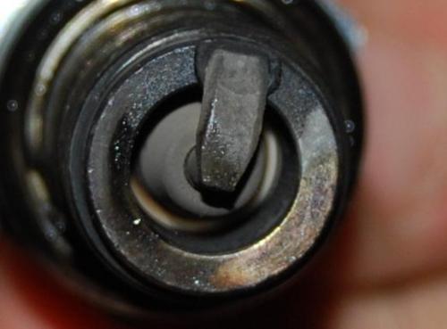

j'ai monté ma ligne plus la boite a clapet et j'ai monté un gicleur principal en 470 la couleur de la bougie vous en pensez quoi?j'ai fait un arret carbu en fond de 6
J'espere rouler demain help me please...(avec la photo c'est mieux...)

avec la photo c'est mieux rolleyes.gif c'est pas ma journée....
Ben freerider
posté 30 Oct 09 à 21:20
•~Rider Cosmonaute~•
Messages : 7087
Inscrit : 31-July 06
Membre no 2901
Dépôt de suie.
C'est encore un poil riche je pense. Accéléres!!!
Tu sens un différence avec tous les accessoires ?
matt#164
posté 30 Oct 09 à 21:25
Messages : 215
Inscrit : 10-July 08
Membre no 6666
Mxaddict
posté 30 Oct 09 à 21:29
Messages : 1957
Inscrit : 5-October 08
Lieu : 62
Membre no 7218
Ah vous me rassurez j'etais pres a monter un 500 mais il a cassé dans le puis.ben a 450 c'etais plutot gris
D'ou la monte d'un 470
D'apres vous je commande un 460(pas en stock actuellement.)

posté 30 Oct 09 à 21:38
Messages : 8055
mais oui tu vas pouvoir rouler demain !
trop riche, le principal risque c'est de claquer des bougies mais là ca ne me parait pas beaucoup trop riche. Tu ressaieras avec un 460 quand ils en auront (sinon tu vas voir chez radical)

Question toute con quand on dit verifier la couleur de la bougie?c'est la lamelle superieure?j'ai peut etre rien compris depuis le debut...
posté 31 Oct 09 à 00:01
Messages : 8055
oui c'est bien les 2 électrode qu'il faut regarder (principalement celle en lamelle car elle est plus grosse et plus simple à lire)
sinon la base du culot (l'extrémité qui est dans le cylindre) reflète aussi un peu le résultat mais c'est moins significatif. Par contre, il ne faut pas trop se fier à l'huile qui remonte dans le filletage car une fois dessus (en bas régime) elle ne s'évacue pas à haut régime.
Corrigez moi si je me trompe
pecki
posté 31 Oct 09 à 00:14
Messages : 430
Inscrit : 1-June 09
Lieu : osny
Membre no 8732
le culot et l'électrode ne te renseigne que sur la qualitée de ta combustion => additif dans ton essence ou huile, lubrification par présence de calamine, etc ...
ta ceramique te renseigne sur ta richesse, SI TU UTILISE DE L'ESSENCE PLOMBE (qui n'est actuellement plus vendu) xwhistling.gif
Mxaddict
posté 31 Oct 09 à 08:03
Messages : 1957
Lieu : 62
Membre no 7218
Citation (pecki @ 30 Oct 09 à 23:14 ) *
Ben j'y comprend plus rien comment faire alors???sur les tuto ils disent de verifier la couleur de l'isolant (la partie entourée?)
