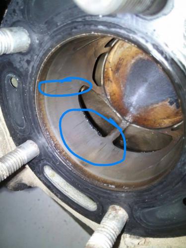

J'ai retiré la culasse de ma 125CR 91. Et disons que j'ai quelques petites traces sur un côté du cylindre, néanmoins je ne ressent RIEN au doigt ou à l'ongle. Sauf sur la culasse et le dome du piston où j'ai de gros pocs mais je ne vois pas d'où cela peut venir....
Merci de me dire ce que vous en pensez.

sa doit etre ratrapable en degalcant le cylindre mais du coup le piston changer
Pourtant le piston n à que 10h et je fais que des balades... Je tire jamais dedans à fond :/ l'état eu piston m'inquiète beaucoup. Je pense que la personne qui me l'a vendue n'avait pas changé le piston... Il doit avoir + de 10h

Si ton piston à que 10h, est ce que ton carbu est bien réglé?
Quelle est la couleur de la bougie?

Salut la tu est bon pour une métrologie du cylindre et selon la mesure et les tolérance constructeur tu saura si il faut faire un deglaçage un retour alésage pour prendre un piston à la côte supérieur ou au pire un traitement nicasil

Eddie : Ma bougie était marron chocolat avant l'arrivé du froid. Comme sur la culasse c'est la bonne couleur. Je l'avais juste démarrée 5 minutes dans le froid sans accélérer pour vérifier le bruit qu'elle fait en dB avec le powercore 2.
RRR : le piston est en 53.95 cote C, et sur internet je trouve facilement des pistons 53.95 53.96 et même 53.97 sur une marque. Mais selon toi les petites traces au niveau de l'échappement nécessitent vraiment un réalésage ou nikasil ? Parce que je ressens vraiment rien du tout au doigt et j'avais aucune perte de compression ou d'amorce de serrage... J'ai juste ouvert la culasse par curiosité ^^ .Je pensais le faire déglacer ça oui mais un nikasil j'ai pas les moyens...
A quel endroit puis-je faire déglacer mon cylindre ? Et dois-je changer de piston ? Ou je peux tout simplement remettre le même en poncant le dessus au papier de verre à l'eau ?

Dans tous les cas. Met un piston neuf.

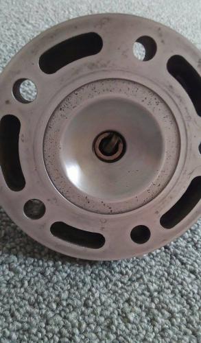

D'accord je mettrai un piston neuf, sinon je viens de nettoyer la culasse au papier de verre 600 à l'eau. Il restes quelques petits coups mais ça ne se sent pas. Enfin au démontage ca se sentait fort mais là RAS dry.gif
Voilà une petite photo de la cucu ! J'espère que ca posera pas de problème j'ai pas poncé comme un bourrin xthumbup.gif

Tu peux encore poncé un peu avec un papier plus fin et tu finis au belcom xthumbup.gif

Avec du belgum alu ?

Oui du belcom alu.sa évitera que tu es de la calamine sur la culasse.
