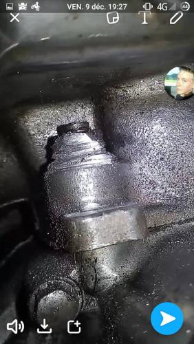

OUAAAAAAAIIIIS PUTAIN J EN AI EU UN biggrin.gif !!!!!!
J ai tapé sur le boulon à fond les balais au tournevis plat et au marteau juste après avoir limé un côté et arraché le haut. Et après une minute de tapage à fond le boulon s'est fissuré et après un p tit coup de burin de côté et hop il s'est détaché biggrin.gif. Reste plus que celui de la valve...

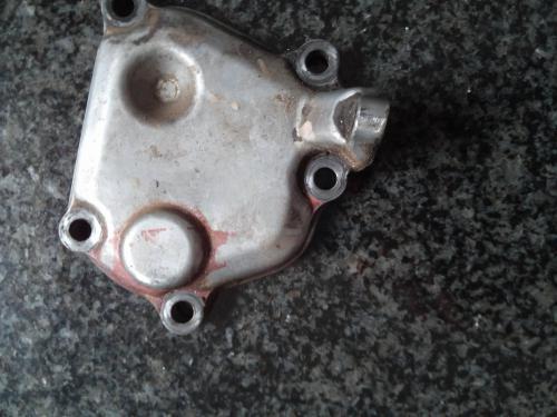

J'ai mis un avant/après juste en dessous du ************** de boulon unsure.gif
Je compte faire pareil sur le carter d'embrayage HONDA qui est assez pourri aussi... dry.gif

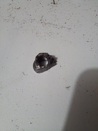

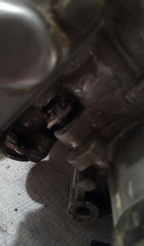

Pendant le limage du boulon... Au final j'aurai quand même mis 3 heures et demi à le retirer

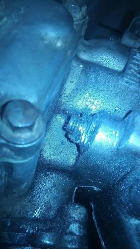

Voici le piston ... Et regardez la deuxième photo y'a une entaille assez moche près du vilo ( à gauche de la photo )

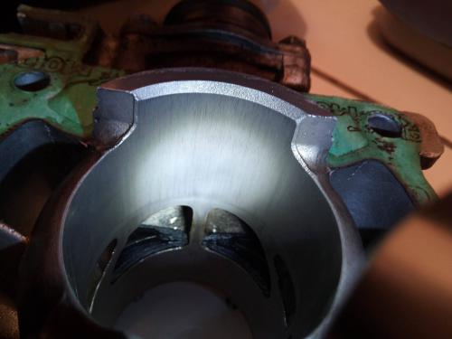

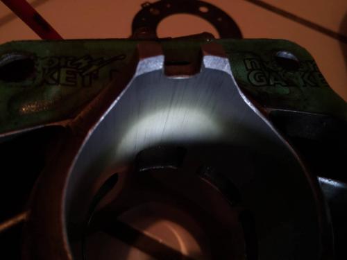

Citation (eddie76 @ 13 Dec 16 à 18:17 ) *
Donc pas besoin de déglacer le cylindre ?

FURY MX
posté 13 Dec 16 à 11:13
Message #45
Messages : 798
Inscrit : 17-June 16
Membre no 18170
Citation (fabien4455 @ 13 Dec 16 à 18:18 ) *
si quand même

Quel prix ça coûte ? :/
Et je devrai passer à la cote D vu que je suis en C ?
J'ai rien mesuré par contre... :/
Et si vous connaissez quelqu'un du forum qui le fait unsure.gif unsure.gif Je serai éventuellement intéressé si le prix est raisonnable
TXP51
posté 13 Dec 16 à 12:57
Message #47
Messages : 432
Inscrit : 25-January 14
Membre no 16361
Je dirais plutôt que le nikasil est en fin de vie,au niveau de la barrette il n'y a pratiquement plus de matière(flèche noire) et la trace en cercle (flèche rouge) prouve qu'il a quelques heures de vol !!

Citation (TXP51 @ 13 Dec 16 à 20:12 ) *
Ca fait chier parce que ça roulait vraiment sans soucis j'avais une bonne compression la moto allait super bien. J'ai même tapé une pointe avec et j'ai jamais eu de serrage ou amorce. Si il manque du nikasil c'est que je suis hors côtes c'est ça ?

Puis je vous demander de l'aide sur la valve. Comment se démonte t elle ? J'ai réussi à tout retirer y compris les goujons de l'échappement. Néanmoins la valve je ne vois pas où il faut commencer

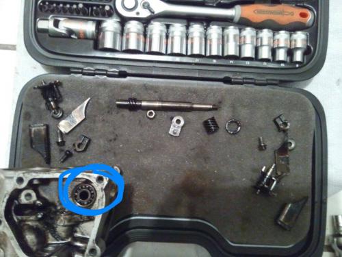

Finalement j'ai réussi à tout retirer sauf un roulement ... Voir photo
fabien4455
posté 15 Dec 16 à 07:31
Message #55
Messages : 414
Inscrit : 13-August 16
Lieu : Pas loin de Lille
Membre no 18247
J'ai vu des gars qui tapent au marteau et tournevis pour le sortir mais personnellement je fais pas confiance à cette méthode unsure.gif

Citation (fabien4455 @ 15 Dec 16 à 14:46 ) *
Il te faut un extracteur de roulement, pas le choix, car meme si tu le démontes au tournevis la bague exterieure va rester dans son logement
Par contre je te conseille de changer tous les roulements que tu démontes

Salut , pour sortir les roulements de boites dans les carters (borgnes ) j'ai virer tout les spy, chauffé à 150% dans le four et ils sont tombé en tapotant avec un Mallet ,
pour les récalcitrant j'ai du m'aider d'une clé btr pour faire un espèce de levier d'un coté puis l'autre en le passant dans le trou du roulement (je sait pas si c'est clair) .
Le levier se fait a l'aide du coude de la btr directement sur le roulement, comme un pied de biche .

Citation (pack-man @ 15 Dec 16 à 15:42 ) *
Si j'ai bien compris la clé BTR c'est le pied de biche version mini parfait pour les roulements ?
Et sur la partie toute droite ( pas le coude ) t'as appuyé pour qu'il se penche de côté ?
