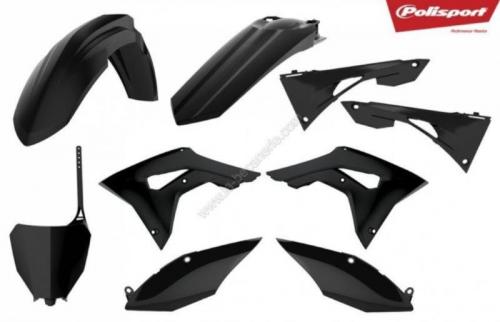

et je suis actuellement sur le kit plastique, je souhaiterai installer un kit 2017/2018 de CRF
donc avant arrière et plaque, no soucis, mais est ce que quelqu'un saurait si c'est jouable "d'adapter" des pattes ou autres pour les autres pièces (cache boite à air, cache oïes, et latérales)

salut et bienvenu sur le forum , il y a polysport qui fait des kits plastique modèle 2018 pour ta moto

Citation (old mx @ 30 May 18 à 09:33 ) *
polisport, R-tech, UFO, cycra etc... tous font des kit 2018, mais les points de fixations laterale sont ils completement diffferent ou y a-t-il des similitudes (avis aux possesseur de CRF recent, surtout du 400 RX)

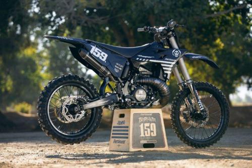

Sinon tu fais comme lui :
https://www.youtube.com/watch?v=WGOc7X2GvM4
En arrondissant bien les angles y'a moyen de faire un truc pas mal pour pas trop cher laugh.gif

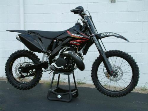

Les adaptables polisport sont en rouge et blanc pas en noir.
Tu peux adapter ça se fait bien mais ça fait bricolage...
J'avais des photos faut que je retrouve ça!

Citation (Coutosuiss @ 30 May 18 à 10:55 ) *
alors ça j'y avais pas pensé et c'est vraiment top, merci beaucoup biggrin.gif
