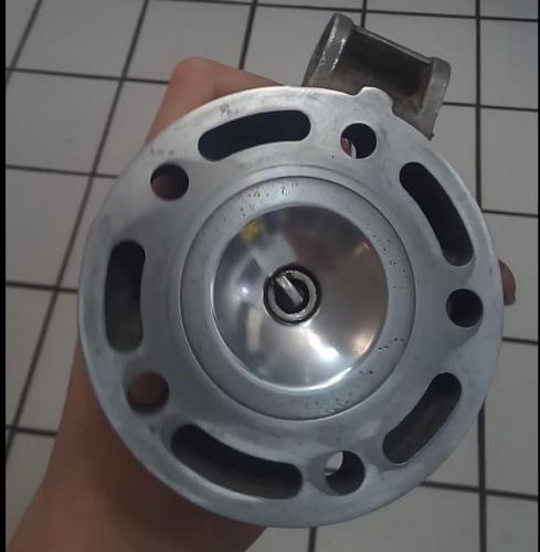

Bon j'vais montrer un peu l'avancement....
Le cylindre est envoyé à Airsal avec le nouveau piston VERTEX en cote A.
Ensuite, j'ai fait quelques petites améliorations au niveau des pièces externes.

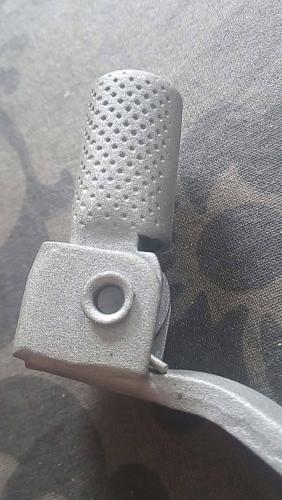

Sablage du sélecteur

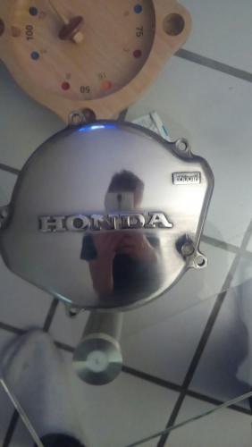

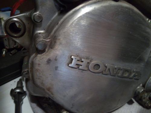

Polissage du carter d'embrayage

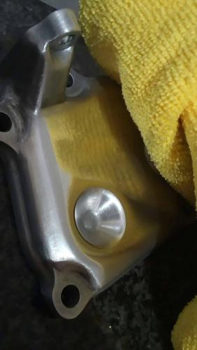

Poiissage d'autre bricoles

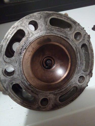

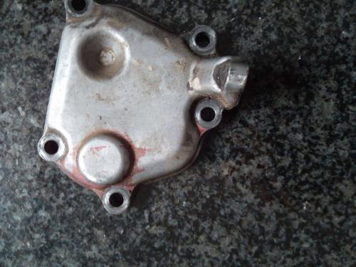

Et la culasse....

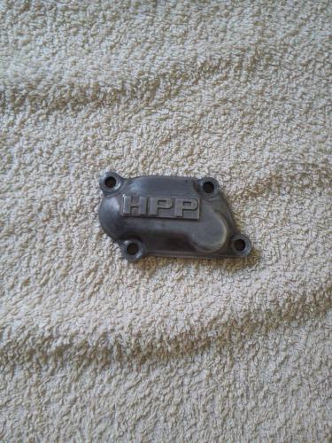

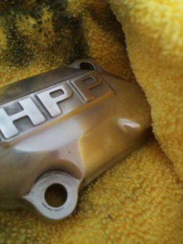

Et j'ai acheté ça pour mettre à la place du vieu plastique démodé xthumbup.gif carter qui m'aura couté 20€ avec les visses et boulon + rondelle d'allumage + le joint déjà posé. C'est une affaire wink.gif
Pour ceux que ca intéresse c'est le carter d'origine des 125 CR de 2004 2005 2006 2007 je pense. Et c'est compatible avec la mienne qui est de 91.
