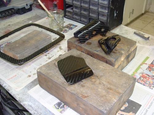

voila les pieces carbones sont faites le resultat est moins pire que ce que je pensais

Citation (raslebol56 @ 31 Jan 21 à 20:06 ) *
C'est propre je trouve, sa se découpe bien le carbone ? ou tu as du utilisé des ciseaux spéciale ?

Citation (FURY MX @ 1 Feb 21 à 01:44 ) *
en 84 j'ai bosser 4 mois dans l'usine qui fabriquait les casques Bell pour la France, une fois le moulage fait, il fallait attendre le moment très précis ou la résine se gélifie avant de durcir, on coupaient le plus gros au cutter , puis une fois dur, la finition se faisait au disque diamant sur petite disqueuse pneumatique.

Citation (FURY MX @ 1 Feb 21 à 00:44 ) *
ca se decoupe bien mais il faut le bon matos pour la decoupe lame de scie sauteuse diamant par contre pour les foret
je n avais pas les bons je vais me renseigner et prendre ce qu il faut sinon tu galeres et tu abimes tout

Citation (Maxx @ 1 Feb 21 à 18:18 ) *
oui max j ai le disque au diamant sauf que je l avais oublie au boulot en fait ils utilisent beaucoup les outils pneumatique
car le carbones flingues les meuleuse electrique

Il me semblait sa se couper assez facilement du moin le tissue, après avec la résine un simple disque a meuler sur le dremel sa doit bien couper je pense
Pour le kevlar faut des ciseaux particulier pour couper le tissue d'ailleur sa doit être intérressant d'en rajouter dans la stucture

Citation (FURY MX @ 1 Feb 21 à 21:36 ) *
oui tu dois pouvoir couper de plusieurs facon mais ce qui utilise le carbone tous les jours utilise
les outils de coupe au diamant a prioris

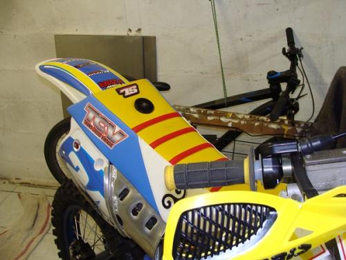

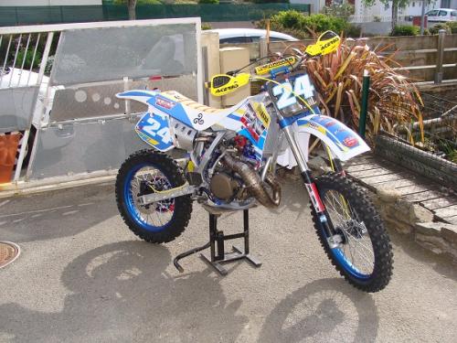

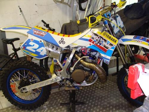

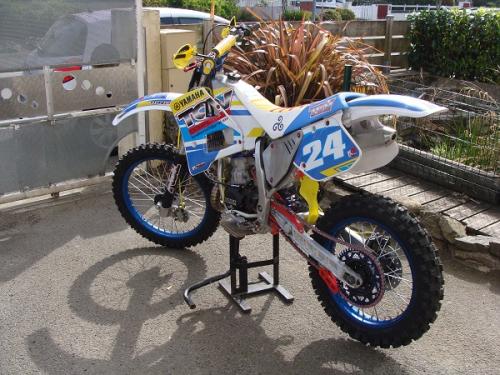

ca y est les axes sont arrive encore pas mal de finition mais ca commence a sentir bon
la selle avec la fixation au milieu inspire des kt premiere impression la moto est super rigide mais voila montage vite fait sans vraiment de controle donc a voir plus tard l ohlin s sera remplacer par un wp que j ai deja qui ne va pas mais ca on le savait je ferai des photos une fois finis de certain detail genre le radiateur avec le remplissage a gauche

AAAAAHHH la cannette de red bull sur l'amorto maxx va te taper sur les doigts laugh.gif
Magnifique y'a de quoi être fier, elle me parait vachement haute de l'arrière ou la selle qui est très creuse peut être

Citation (FURY MX @ 21 Mar 21 à 22:46 ) *
laugh.gif oui fury il doit y avoir un probleme de cote a l ar tu es a l aise dessus mais rolleyes.gif pour l amorto tkt si maxx gueule je mettrai la pub ricard laugh.gif

Salut, même si elle peut choquer certains intégristes de la rénovation jusqu'à la dernière vis ton YZ est une belle vitrine de ton savoir faire et une moto unique.
A+JP

Citation (raslebol56 @ 21 Mar 21 à 22:50 ) *
en effet elle semble haute de l'arrière, mais les anciennes étaient hautes aussi, donc à voir si ça pose un problème d'équilibrage du châssis et de tenue de piste, sinon revoir l'entraxe ou a fixation supérieure de l'amorto au cadre.
Pour la canette de redbull c'est juste parcequ'un amortisseur chauffe énormément et si l'on ne veut pas qu'il deviennent pompe à vélo en cours de manche et que l'on ne veut pas cramer son huile trop rapidement, il vaut mieux éviter de le "colmater" pour un meilleur refroidissement, après si tu peux faire une enveloppe de bombonne avec des ailettes là ouai. maintenant peut être que la bombonne actuelle est abimée donc en effet la canette ça cache la misère de bonne manière wink.gif

Citation (raticalboul @ 22 Mar 21 à 08:48 ) *
A+JP
merci jp oui c etait le but je vais refaire la 125 yz 97 de on fils on fera beaucoup plus soft

Citation (FURY MX @ 22 Mar 21 à 12:25 ) *
oui je sais que la boucle etait trop haute mais come j ai eu les pieces au compte goutte et jamais au bon moment mais je vais tricher un peu en la descendant et certainement que l amorto lui aussi ca ne doit pas etre trop claire mais pour l instant je veux juste la faire rouler

Citation (Maxx @ 22 Mar 21 à 12:46 ) *
oui pour la canette je vais la virer au moment de rouler
de toute maniere c est un wp qui va le remplacer enfin a voir si la moto est agreable a rouler ca restera comme ca pour l instant

Faut quand même tester puis a ce moment la on ajuste, sa serai con de tout modifier alors que sa se comporte bien
Mais pourquoi un wp ?
Sa me fait penser a Maïco qui avait fait des bombonnes d'amortisseur munie d'ailette semblable a celle qu'on retrouve sur les cylindres, sa aider mais n'empecher pas les amortisseurs de devenir des pompes a vélo , plus tard certe mais sa arriver quand même

en effet il faut rouler pour tester et voir s'il y a à modifier.
moi même je sais que (à moins que je tombe juste direct) sur le 250 CR je vais devoir (je pense) revenir dessus après les tests.

Citation (FURY MX @ 23 Mar 21 à 19:08 ) *
comme a l avant c etait wp je voulais l ar pareille

Citation (Maxx @ 23 Mar 21 à 23:40 ) *
oui en plus je suis assez satisfait du rendu des amortos en statique on verra bien aux essaies
