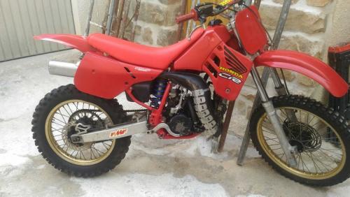

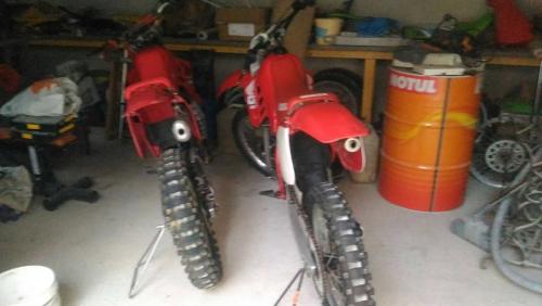

Mon pote Luigi qui m'appelle et me dit tu veux pas un 125 CR 87 moi je fais que les 88 et 89, la j'achète un 88 et le vendeur me propose ce CR 87 a 300E de toute façon je l'emmène pour toi ou Yann.
Voila les frangines Honda.
Donc c'est bien un CR 87 peinte en rouge car c'est un cadre avec l'étiquette ATM 88 mais remontée en partie avec des pièces mortes.
Beaucoup de choses a changer, a revoir et réparer mais pour le prix c'est bon.
A+JP

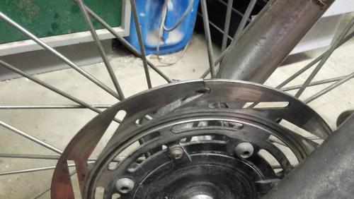

Quelques photos pour faire baisser le prix.
Le disque mort.

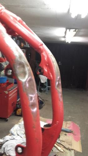

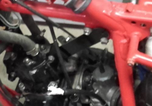

Deux autres petits problèmes.

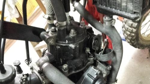

La bobine haute tension pas d'origine tenue que par une vis mais qui marche.
Les pattes de fixation culasse, une plaque pour laisser libre le moteur .
A+JP

Oui Goulu, patte super simple pour laisser vivre le moteur.

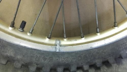

La suite des petits problèmes

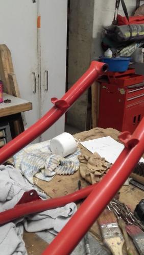

La jante avant a été ressoudée mais elle se fissure déjà, pourtant un cordon avait été fait a l'intérieur. Pas de chanfrein?
Modif du cadre pour passer les whoops.
Bon il y a pire, je l'ai rechargé a la soudure.

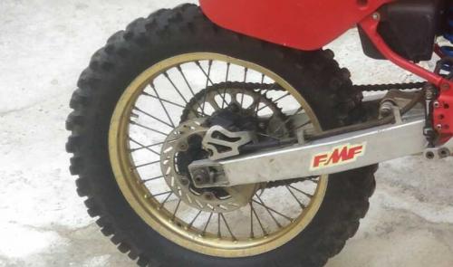

Toujours pour gagner du poids.
Manque les roulettes, le patin de bras oscillant et le patin latéral protection fixation bielle.
Manque le guide chaîne et un boulon de couronne.
A+JP

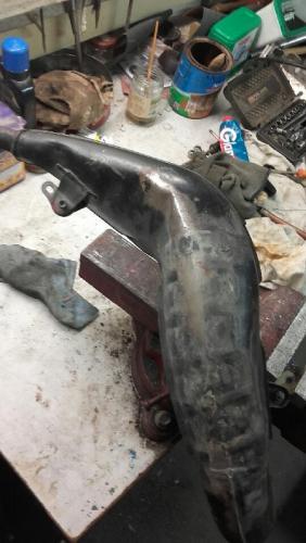

J'ai démonté le cache misère de protection de pot.
A+JP

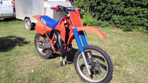

Salut une petite photo avec le kit UFO
Plus qu'a coller les décalcos, changer le pneu arrière et quelques mises au point.
La jante avant neuve ne va pas, ça doit aller sur un 83.
A+JP

Voila plus qu'a mettre les numéros et régler le problème de la valve.

Oui vite fait et pas trop mal fait. J'ai pas la patience de certains, ni la méticulosité, j'ai pas dit "pisse-vinaigre" ni le temps.
Petite moto sympa en statique. Plus haute que le 125 CR 86, je me rappelle que le 86 que j'ai eu pas longtemps était une toute petite moto.
ça doit-être la faute au grand JMB.
Il me reste la commande de valve a revoir. Elle démarre mais est très bruyante avec le petit silencieux. Quand on regarde des vidéos, elles sont vraiment très bruyantes.
