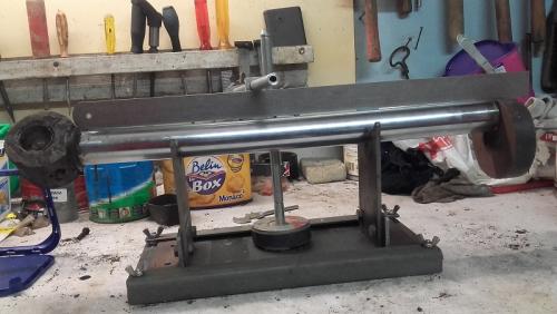

raticalboul
posté 22 Nov 20 à 08:58
Messages : 1143
Inscrit : 10-April 04
Lieu : 91
Membre no 362
Salut
Si c'est pour contrôler un embiellage il vaut mieux un petit montage comme TXP51.
J'en ai un avec les V coulissant, je mettrai une photo demain.
Un bout de marbre de cheminée peut servir pour contrôler la planéité si lui aussi a été vérifié bien sur.
A+JP

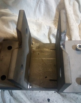

raticalboul
posté 23 Nov 20 à 08:38
Messages : 1143
Lieu : 91
Membre no 362
Salut
Voila mon montage réglable en longueur, il manque un réglage en hauteur si diamètres différents ou chanfreiner les Vés.
A+JP
FURY MX
posté 24 Nov 20 à 15:30
Messages : 798
Inscrit : 17-June 16
Membre no 18170
Propre, c'est vrai que ducoup on peut s'appuyer sur une fine partie des soies contrairement aux vès
