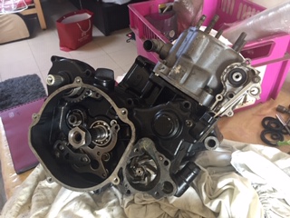

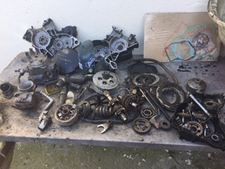

pour le moment le moteur est en pièce sur la table de la cuisine, j'ai récupéré à la poste ce matin la pièce qui me manquait pour remonter le moteur. Je ne manquerai pas de vous montrer l'avancement du projet en photo pour le moment ça ressemble à ça ...

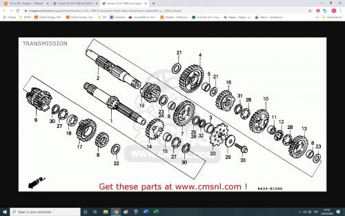

Merci encore de m'accueillir, comme je l'ai mis plus haut je bosse sur ma 125 89 c'est elle qui demande le plus de boulot. J'ai déjà changé tous les roulements moteur, je l'ai remonté à blanc (photo 3) je n'ai pas eu de difficulté mais je me pose tout de même une question sur la boîte de vitesses. J'ai réussi à la remonter mais j'ai un doute sur les pignons : ont-ils un coté pile et face lors de l'assemblage ? ou cela concerne t-il que les pignons d'extrémités d'axe ? Si quelqu'un peut me renseigner ça me soulagera d'un doute ...

Pour tes pignons de boite, ceux du milieux on peut pas se tromper puisqu'ils doivent s'engrener avec les pignons baladeurs.
Pour vérifier mettre les deux trains de pignons cote a cote et regarder l'alignement.

Si tu est arrivé a la photo trois et que toutes les vitesses passent a vide; c'est bon.

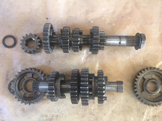

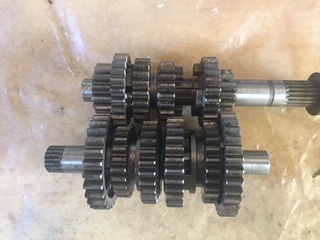

pour revenir à ma boîte de vitesses voilà les photos pour moi c'est ce qui me paraît le plus logique si il y à un spécialiste des cr sont avis est attendu merci
bonne soirée a tous .
Ps: j'envoie des photos sur des messages séparés pour que vous puissiez zoomer

boîte 1

Boîte 2

Salut Lilo
On ne peut pas agrandir les photos mais ça a l'air correcte, voir une image de CMSNL.
Bien vérifier les crabots, si ils ne sont pas émoussés sur les pignons baladeurs et sur les pignons fous.
Fourchettes non usées.
A+JP

Merci pour le schéma JP ça va me faciliter les choses
je regarderai ça tranquillement ce weekend après je remonte une nouvelle fois à blanc et je vérifie, comme tu me l'as conseillé , si les vitesses passent toutes
merci @+
j'ai déjà eu le temps de vérifier pignons et fourchettes tout est en excellent état
