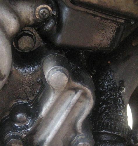

- - Bencouaen   Salut, j'aurais besoin d'un petit renseige...   24 Feb 09 à 18:16
|- - mc jak1   Citation (Bencouaen @ 24 Feb 09 à 17:16 )...   24 Feb 09 à 19:27
- - Bencouaen   Vloilà vidange faite merci du coup de main !...   26 Feb 09 à 14:23
