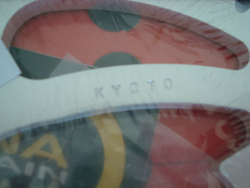

merci pour ta réponse , en faite le papa noêl ma fait cadeau un kit chaine de cette marque
et j'hesite à le monter ,du moins la courrone car elle est en alu huh.gif de plus il y à ecrit dessus kyoto c'est louche ! ..est ce normal ?
ausssi que pense tu des courrone en alu? comparaison avec celle en acier d'origine niveau usure et solidité en cas de chute!

Moi j'hésiterais pas, au contraire c'est mieux l'alu que l'acier en plus ta couronne est une "antiboue" c'est à dire qu'elle est taillée entre chaques dents pour évacuer boue ou sable, c'est meilleur que les courronnes toutes simples.
Bref aucuns soucis c'est plus solide que les courronnes acier.
Ensuite Kyoto c'est au Japon donc quand on connait leurs niveau de Technologie çà va, c'est pas comme s'il y avait marquer Pékin laugh.gif

il n'y a pas a hésiter sur ce produit, c'est de la bonne cam
