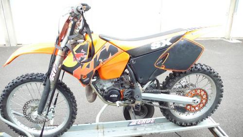

salut je viens d'acquérir un sx de 2003 et ma question est :
quelle quantité d'huile faut mettre pour la vidange?
et à quel pourcentage de mélange me conseillez vous de tourner, 2 ou 3%? (je roule pas beaucoup à l'occasion!)
et pour la purge de la fourche? comment sa se passe? à quelle fréquence?
merci

pour le % mélange, 2% c'est très bien mais avec de la bonne huile 100% synthèse.
Pour la fourche, il faut normalement la vidangée tout les mois quand tu roules tout les weekends (ou toutes les 2 courses) afin d'avoir toujours le même feeling et de ne pas détruire les spi, c'est sur que ce n'est pas une huile à laquelle on pense mais dans la fourche et l'amorto c'est l'huile qui doit s'user le plus vite.

Pour la vidange tu parles de l'huile de boite ? C'est marqué sous le bouchon pour remplir, c'est normalement 700ml, t'as deux vis pour vidanger la boite, une coté levier de vitesse (écrou de 13 juste sous le levier), l'autre coté levier de frein.
Je mets de l'huile de boite gastrol, je la change toutes les 8-10heures.
http://www.leguidevert.com/_V5/revues.php
tu y trouveras quelques revues technique pour ta machine, un en français, et un pour tous le moteur en anglais, c'est super utile.
