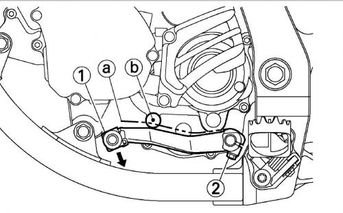

Bonjour j'ai du mal avec mes bottes a monter le rapport.Le selecteur est trop haut.
Il suffit juste de devisser le boulon 2 et de sortir le selecteur et le remettre des crans plus bas?
Ou il y a une autre manip?

c'est bien ca !
tu enleve la vis, tu sorts le sélecteur de son axe canelé et tu le remonte comme tu le souhaite !
n'hésite pas à mettre du frein fillet normal et bien sérer ta vis car si ton sélecteur commence à prendre du jeu, il va vite s'user (ou usé ton axe si ton sélecteur est en acier)
