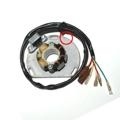

Allumage > démontes le petit carter d'allumage du coté du pignon sortie de boite, et regardes s'il ne serait pas décallé en effet il peu arriver que le plateau ou est fixé le capteur se désserre et donc décale le point d'allumage, il y a des repères sur le plateau et sur le carter moteur, tu remets tout en face et ressere le tout.

pour des photos sur l'allumage je vais voir si je te trouves ça, mais c'est pas très compliqué, tu as 3 ou 4 vis sur le petit couvercle à enlever (attention tout de même à ne pas déchirer le joint, quoi qu'il est en cahoutchouc sur le EXC) et ensuite il n'y a que 2 petites vis qui tiennent le plateau au carter moteur, avec sur le plateau un repère gravé et la même chose en face ou à coté si ton allumage est décalé, sur le carter moteur. Attention ne dévisses pas les vis qui tiennent la bobine sur le plateau, ça ne sert à rien wink.gif
posté 14 Apr 09 à 13:44
DOnc voilà, une petite photo de ton stator ou j'ai mis un cercle rouge pour t'indiquer ou se trouve le repère, ton stator étant vissé dans cette position.
tu peux aussi regarder que les bobines ne soient pas abimées (fil coupé ect..) et aussi que le capteur soit bien droit et ne soit pas trop user (il y a une petite partie qui dépasse sous le capteur coté orienté vers les bobines) mais bon faut quand même virer le rotor pour arriver à voir tout ça wink.gif donc muni toi d'un arrache.

Salut, donc G vérifier le calage de l'allumage il n"y a pas de souci, ma bougie est bien celle préconisé par KTM, je n'est pas touché au carburateur ni demoter l'echappement pour voir l'état du haut moteur mais g réussi a contacter le vendeur (avec un autre numero que le mien smile.gif ) et je vai lui amenner la becane ce soir pour qu'il y regarde et qu'il essaye de ma la remettre en service!!
