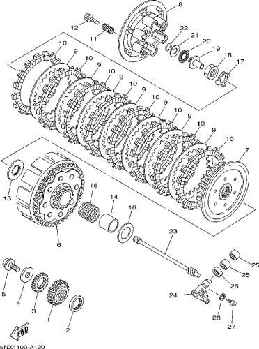

Salut butée n° 19, roulement de butée n°20; tige poussoir" n°23

Non tu ne peux pas agir la dessus pour régler, le seul réglage possible se fait sur la garde d'embrayage juste derrière le levier comme un vélo pour les freins
les ressorts d'embrayage sont d'origine ? car un ami à une yz 125 de 2006 et son levier est souple.
vérifie que la pcs n° 24 fonctionne correctement c'est à dire que la rotation se fait sans dureté.

Pour la piece 24 oui elle fonctionne correctement mais elle est dure , impossible de la bougée a la main , on peut que la bougée a l'aide du levier d'embrayage ce qui est normal.
