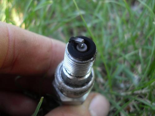

salut,
avant de changer ma ligne, j'ai contolé ma bougie avec celle d'origine.
mais je ne me rends pas trop compte. elle est blanche non ?
merci

plutôt blanche ou plutôt brune ?
pensez vous qu'avec la future ligne BPM elle sera bien chocolat ?
Merci

t'es déja trop pauvre en principal , ta bougie devrait être chocolat aux éléctrodes . avec une ligne qui libére , tu vas devoir enrichir un poil de plus qu'avec l'origine en principal surtout .

en fait je suis trop pauvre ...
MERCI
A+
ton gicleur principal est trop petit : bougie blanche ou grise et s'il est trop gros , bougie noire .

donc je me suis renseigné et j'ai un peu + capiche ...
donc ya plus d'air que d'essence ...
mais comment je sais quelle taille mettre
le mec à qui j'achète la ligne avait mis un de 182 sachant que d'origine c'est 172...
çà peut le faire ?
merci a+

Premiére chose , la vis de richesse n'est pas une vis d'air , elle est sur un circuit d'essence du ralenti .
Deux , tu ne régleras pas ta carbu avec çà .
Ce n'est pas parce que tu changes d'échappement que tu devras changer ta carbu , encore faut il qu'elle soit réglée correctement avec l'origine . en principe seul un gicleur un poil plus gros en principal suffit .
Dis nous la couleur de ta bougie avec l'echappement d'origine ?

Citation (dcrouzel @ 2 Jun 09 à 22:28 ) *
ok merci de cette réponse mais alors si elle est sur un circuit d'essence ... je doit pouvoir faire amener + d'essence avec cette vis.... j'comprend rien .
ba ma bougie d'origine ? hum ...
la photo que j'ai posté est ma bougie avec collecteur d'origine et silencieux euhhhh comment dire une base white brothers mais un peu HS
et mon silencieux d'origine est mort également
c'est pour cela que j'ai investie dans un ligne que je monterais ce week end .
donc dès que j'ai monté ma ligne BPM je vous renvoie une photo de ma bougie .
ok ?
par contre Dcrouzel tu peux me dire pourquoi la vis de richesse ne peux pas influer sur la quantité d'essence/air ... puisqu'elle est sur un circuit d'essence ...
on est d'accord , j'ai pas assez d'essence qui arrive à la bougie ?
je suis désolé mais j'ai soif de curiosité
je veux tout savoir !!!!!!!!!!!! haaaaaaaaaaaaaaaaaaaa

la vis de richesse agit quand la moto est env à 1/3 du régime aprés c'est le gicleur principal .Ensuite si tu as des "trous" à l'accélération tu peux jouer aussi avec la hauteur de l'aiguille .Le carbu s'est quand même une usine à gaz et surtout sur les 2 temps la météo peut aussi influencer sur le comportement de ton moteur .En résumé si tu as + d'échappement (en changent de pot) faut mettre + d'essence .Bon réglage !!!

justement tu me pose une autre colle,
en effet, BPM çà agit sur les bas régimes ...
enfin merci
de toutes façon je vous remet une photo de la bougie une foi la ligne montée et testée...
merci

écoutez j'arrive au news
et bien avec la ligne bpm, ma carbu est plus riche
la bougie est marron légèrement gris, quoi que non ptètre marron marron
c'est bien çà qu'il faut ?
je ne remet pas de photo, car il n'y a pas photos (mdr c'est le cas de le dire...) elle est ok...
bon je referai 3-4 puis revérifierai ... car la je n'est pu encore bien tirer dedans....
je pense que si j'étais pauvre avant c'était à cause de mon silencieux défoncé .... a voir
