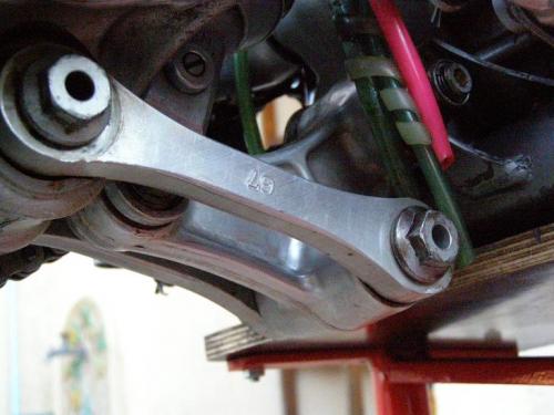

Salut a tous, je voulais savoir pour le graissage des bielettes, installé des graisseur.
Par contre ou les installés ? pour evité les risque de casse sur gross reception ou des pierres...
Et aussi il en faut combien ? 2 ?
PS: photos trouvée sur le net de 125kx 2003

Alors un graisseur par axe suffit, ensuite tu essayes de les installer à un endroit qui ne risque pas d'être accroché par une pierre lors d'un saut ou la moto serait complètement écrasée. wink.gif

ok donc si je me trompe pas, c'est les 2 axe ou j'ai mis un point rouge ?
posté 2 Jun 09 à 11:24
oui c'est ça, sans oublier aussi la ou j'ai mis les points bleu

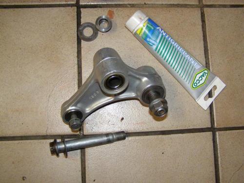

démonter et graisser les roulements de biellettes tous les 3 mois , çà prend une petite demie heure et les roulememnts ne grippent jamais , d'autant plus qu'il n'est pas possible d'équiper tous les roulement de graisseur , surtout celui du bas de l'amortisseur qui est le plus petit et le plus fragile .
posté 7 Jun 09 à 08:24
Citation (dcrouzel @ 7 Jun 09 à 06:18 ) *
[ton cordiale bien sur !]
salut, t'es bien gentil mais soit t'es super bon mécano soit soit on a pas du tout les meme systemme de biellette soit on ne fait les choses aussi profondément car perso ca me prend au moins 1h30-2 (avec les roullements de bras ossicllant).
Perso, je dépose le bras, les billettes, démonte toute les aiguilles, je les dégraisse (idem pour les cages et axes), seche le dégraissant, mets un film de graisse dans les cage des roullement remet les aiguilles graissées, remonte le tout en bourant un max de graisse.
Suis-je lent ou est ce que je fait des étapes en trop ?
[/ton cordiale !]

a propos du graissage en demontage, j'avai lu sur le forum, qu'il vallait mieux ne pas sortir les roulements a aiguille car generelament une fois sorti, il se decompose ... toutes les aiguilles degage...
c'est vrai ?
posté 7 Jun 09 à 21:02
bah j'ai déja démonté les mien 5-6 fois et j'ai jamais perdu 1 aiguille.
Biensur, il faut etre un minimum méticuleux : ne pas travailler dans la pelouse mais sur un plan de travail ou sol débarassé, enlever les entretoise délicatement au cas où tes roullement sont asséché, compter tes aiguilles quand tu les démontes et quand tu les remontes.
Quand je démonte mes roulement, il reste toujours bien de la graisse sur les aiguille et je suis obligé de les faire "sauter" avec un petit tournevis.
