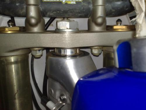

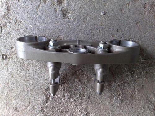

Mxaddict
posté 10 Jul 09 à 20:51
Messages : 1957
Inscrit : 5-October 08
Lieu : 62
Membre no 7218
Voila mes pontets en photo ce n'est pas vraiment les meme fixation a mon avis.
T'en pense quoi tomtom?

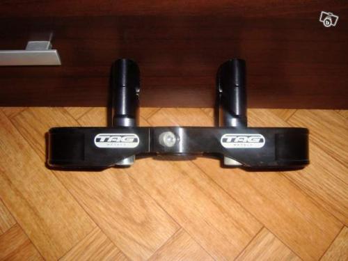

Thieffry
posté 10 Jul 09 à 23:09
Messages : 89
Inscrit : 31-October 08
Membre no 7368
Slt
Ici des pontets APPLIED
Je ne sais pas si c'est ce que tu cherches ?
tomtomgo#62
posté 11 Jul 09 à 12:32
Messages : 554
Inscrit : 29-March 05
Lieu : #62 PasDeCaLaiS
Membre no 1194
pour moi sa devrai passer si le diamètre des vis est le même (10mm sur mes pontets)
Mxaddict
posté 11 Jul 09 à 12:42
Messages : 1957
Lieu : 62
Membre no 7218
Ok j'ai tout demonté l'ecrou c'est du 17 et sa a l'air d'etre du m10.
Tu roule ou ce week end jvé te les prendres.
Merci
