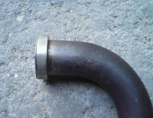

18 Jul 09 à 17:56
Message
#8
Team Member ![]() ![]() ![]() ![]() Groupe : Membres Messages : 327 Inscrit : 30-April 09 Lieu : Lille Membre no 8446 |

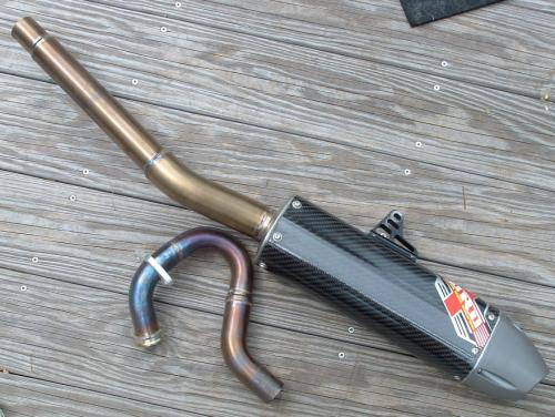

18 Jul 09 à 18:03
Message
#9
18 Jul 09 à 20:11
Message
#10
Team Member ![]() ![]() ![]() ![]() ![]() ![]() Groupe : Membres Messages : 1907 Inscrit : 11-May 08 Lieu : 45 Membre no 6281 |
pour info,
j'ai une ligne bpm crf 2006-2009 sur mon crf de 2005 j'ai eu une petite adaptation a faire niveau silencieux a+++ |
18 Jul 09 à 21:07
Message
#11
A merci c'est bon a savoir ca !
Quelle adaptation as tu du faire ? |
18 Jul 09 à 21:40
Message
#12
A merci c'est bon a savoir ca ! Quelle adaptation as tu du faire ? le plus simple aurais été d'avoir déplacé les fixations car entre le silencieux et le collecteur il me manquait une 10aine de cm pour raccorder, a peine... moi j'ai préféré rallonger le tube du silencieux donc j'ai soudé un autre bout .... je n'est plus non plus 2 fixation de silencieux, mais qu'une... enfaite c'est la deuxième qui m'a en emmerdé : celle du tube du silencieux... en plus le silencieux bpm à des réglage pour la longueur ce qui fait qu'en fait la ligne n'a été rallongé que de 5 cm environ, le reste me permet de raccorder comme il le faut avec le collecteur. voilà ... en gros... par contre les coudes ne sont pas les même pour le silencieux, moi çà passe juste pile poil, grâce une fois encore à la bague de réglage du silencieux. en faite ce qu'il manque c'est la longueur du Y de la double sortie des 2006+. je pense que j'aurais pu le faire sans rallongé... mais avec qu'une fix j'ai préféré soudé et joué la solidité ... à voir si d'autres question ou si je n'ai pas été clair... ... n'hésites pas... a++ |

Je vais trouver un vendeur dans mon coin qui veut bien qu'on voit ensemble s'il est possible de monter sa ligne sur mon 2004.
Sinon pour l'instant je pars sur une DRD ( en suivant les bons conseils de maxxT |

Je relève un peu le post !
J'ai recu ma ligne ( DRD titane de 2008 ), elle se monte donc bien sur un 04, il ne me reste plus qu'a trouvé quelqu'un qui me soude une petite rallonge de titane car j'ai le meme probleme que foudumx ! |
