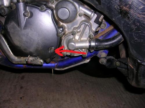

voila une tof
posté 15 Sep 09 à 11:36
J'ai eu le meme probleme sur la miene ...
Premièrement ce n'est pas la vis de trop plein mais la vis qui tient la tige de l'embrayage.
Pour résoudre le probleme j'ai fait posé un insert (oups, je ne sais plus le nom) avec une nouvelle vis. Par contre il me semble qu'il faut faire tourner la vis si t'en met uns plus grosse.
Maintenant, j'évite d'y toucher, de toute facon, elle ne sert qu'à enlever la tige d'embrayage à laquelle tu ne touche jamais...

ok merci de ta réponse,
mais je viens de m'apercevoir que je n'ai pas pointé la bonne vis.
Moi je parle bien de la vis de trop plein d'huile de boite.
je remets une tof:
excusez moi de cette erreur.
