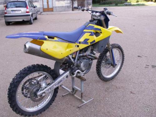

Bonjour,
je possede une Husqvarna 450 TC de 2004 qui marche tres fort neanmoins un petit soucis apparait, lorsque je lache les gazs pour passer une vitesse ou retrogradé, elle petarade tres fort mais a l'acceleration aucuns problemes, de quoi cela peut-il venir svp ?
Patrice.

J'ai eu la meme que toi mais en SMr, la mienne fesait pareil mais j'opterai pour un petite reglage de vis d'air ainsi qu'une petite mise au point sur ta richesse carburation. VIVE LES HUSKY xthumbup.gif

slt change ton gicleur de ralenti mé 2 ou 3 points en plus et régle la vis d air
et voila le tour est jouer
elle petarade kan tu coup les gaz le probléme est que comme le gicleur de ralenti est tro petit il y a pas assé d essence

Salut et merci a vous,
effectivement l'ancien proprietaire ma laissé un assortiment de gicleurs diverse pouvez vous me dire quel forme et quel numéro de gliceur puis-je mettre car je suis novice dans ce domene, bonne journée.
